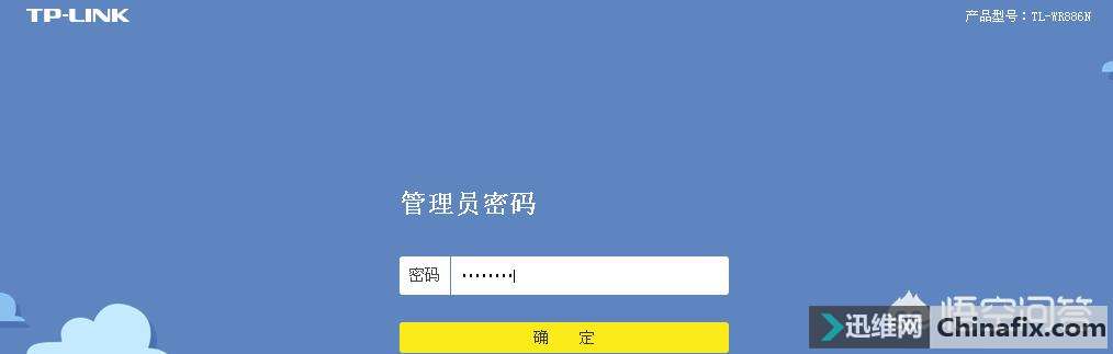

  第一步,先用网线一头插在无线路由LAN口 一头插电脑上。然后打开网页在地址栏输入192.168.1.1 或 192.168.0.1“具体看路由背面贴纸上” 回车有登陆框输入密码进去。

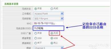

  在无线基本设置页面选择 “ 关闭 ” SSID广播,然后点击 “ 保存生效 ” 按钮。
  注意:无线(SSID)里面的名称先记住,等下在手机上需要输入这个SSID名称,不然你也可以输入一个自己好记的名称。

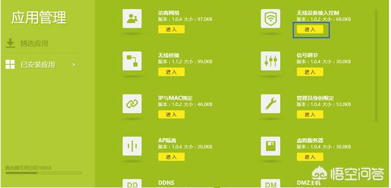

  第二招,通过MAC地址限制来防蹭网,首先成功登陆路由器后:
  1.进入设置界面
  登录路由器管理界面,点击“使用管理”,找到无线设备接入控制,点击 “进入”。如下图:
如何防止被蹭网图5

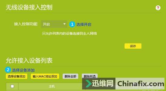

  2.设置无线接入控制
  开启接入控制功能,然后添加允许连接无线的终端。如下图:
  需要提醒的是:如果您通过无线连接进行设置,在开启接入控制功能后先不要保存,否则开启接入功能后由于列表为空,会导致所有无线终端都无法接入路由器。

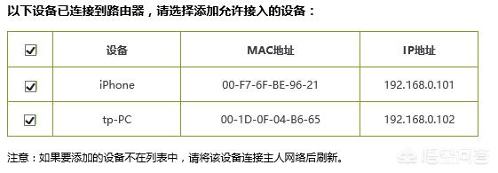

  “勾选”允许接入无线网络的设备,这些网络设备都是家的,蹭网的就不用勾选了。

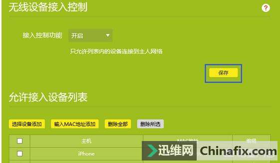

  返回无线设备接入控制页面后,点击“保存”。至此,无线接入控制设置完成,仅在允许接入列表中的终端才可以连接无线信号。如下图:

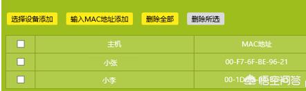

  注意:如果允许接入的设备当前没有连接无线信号,则需要手动添加,即点击“输入MAC地址添加”。
  为了便于控制,您也可以点击编辑按钮修改终端名称。修改后列表如下。
