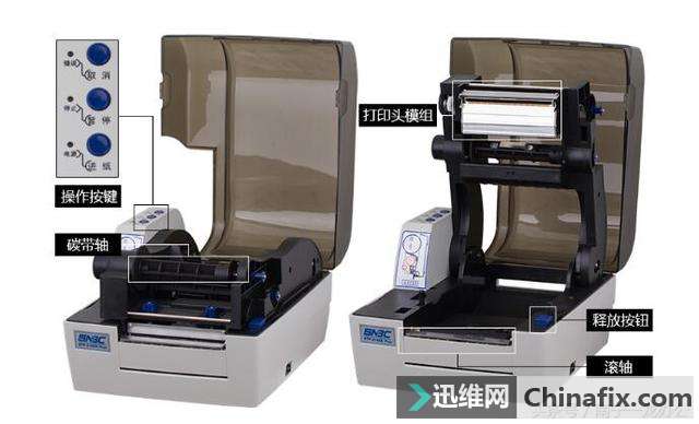

打印机的保养方法一:打印机头清洁保养
打印机的清理
  清洁打印机的机头时,先用一点棉花蘸上少量的酒精,在印字头的加热线上轻轻抹拭,直到抹擦干净即可。
  一般情况下,新买的打印机在打印完第一卷纸张之后,要先做一次清洁保养,往后的保养则可以定时或定次来做。

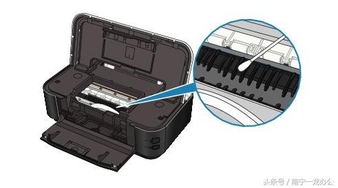

打印机的保养方法二:传动系统清洁
打印机清理
  先用蘸有少量酒精的棉签或棉布擦拭打印机传动的各个轴、通道等,清理干净后抹干即可。

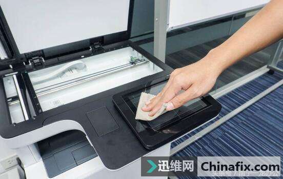

打印机的保养方法三:打印机感应器清洁
打印机清理
  灰尘是对感应器最大伤害的"元凶"。打印机在长期运用的过程中灰尘会积沉在感应器上,打印机就有可能产生问题。因此,清洁时要最好用空气压瓶喷拭的办法去除灰尘,可以请专门维保打印机的人来做,通常要不定期做保养。

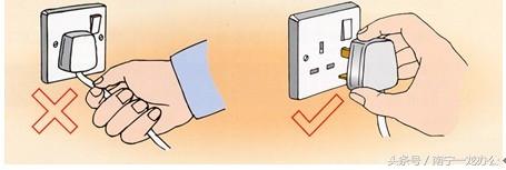

打印机的保养方法四:电气注意事项
拔电源插头的正确示范
  如果打印机长时间不运用的情况下,务必要把电源断开,避免频繁开电断电破坏。
