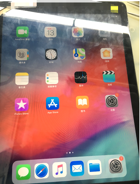

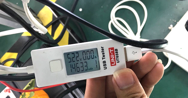

  客户描述不开机充不了电,首先用充电器接上电流表充电发现没有一点电流不充电。

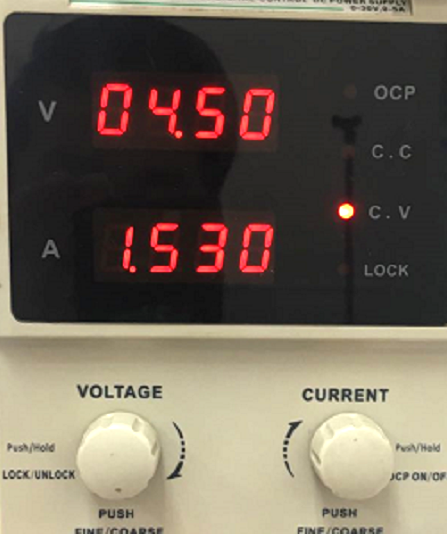

  接着把屏拆开,用电源适配器夹电,按开机时电流一下就跳到1.5A多大电流短路了。

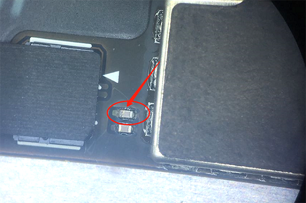

  接着把主板拆下,再次夹电上电,咦,居然上电电流恢复正常了,然后再把屏装上上电又是大电流短路,接着用万用表把显示排线座子阻值打了一遍都正常,最后检查发现在显示屏的排线旁边有一个很小的电容破裂了。
ipad air 平板不开机充不了电检修思路 图3
  直接把它扣掉,再次装屏测试,故障机修到这里,终于修好值得探讨。。
