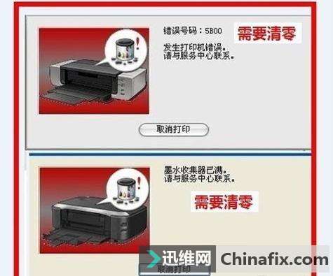

喷墨打印机无法打印的问题现象:①电源指示灯交替闪烁
②出现"废弃墨盒已满,联系售后…"等提示
  一般用户遇到这样的情况,首先想到的就是,这台打印机坏了,然后开始寻求厂家的售后服务,一通忙活之后才得到搞定。事实上,这个问题其实自己就能轻松搞定,你只需要对喷墨打印机进行简单的清零操作即可。

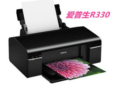

  下面我们以爱普生/EPSON R330喷墨打印机为例,其他品牌型号亦可按步骤参考搞定。

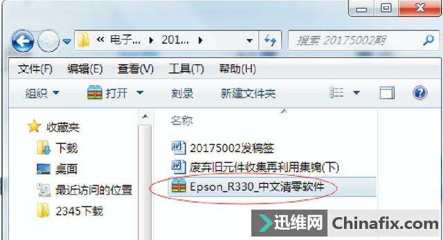

方式一:软件自动清零
  在网上下载一个打印机清零软件。注意下载的软件要与自己所用的喷墨打印机型号保持一致。
  安装软件后,当弹出程序窗口后,在窗口右上角的"USB PORT"(USB端口)选项中,选择该打印机所对应的USB端口。根据软件操作提示,完成清零工作即可。

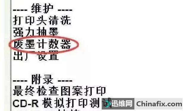

6、 单击打印机图标进入主菜单→找到"废墨计数器"→点击"检测和清零",稍等片刻之后,清零过程成功结束。打印机的运用恢复正常。
