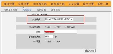

  1、 设置复杂wifi密码
  设置复杂密码,直接增加解开难度。
  具体步骤:
  1:进入路由器设置界面,前往【选项卡】或【安全】
  2:选择【WPA-PSK/WPA2-PSK】密码。
  3:设置密码,位数至少8位数,建议16位以上,要包含大小写字母,数字、特殊符号这四种中的3种。建议每隔3个月换一次密码。
  优点:
  方式简单,操作方便。
  缺点:
  1:密码太复杂,容易忘记,且不方便输入
  2:面对各色各样的解开软件,效果有限

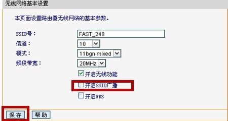

  1、关闭SSID广播
  SSID就是你的无线网络名称,广播SSID后,就无法在wifi列表里搜索到此网络名称。
  具体步骤:
  1:打开路由器配置界面,在【无线基本配置】里可以看到路由器名称,记住这个名称。
  2:在SSID广播选项中选择【关闭】
  3:在自己电脑或手机里,添加【首选网络】,输入被隐藏的SSID名称,就可以连接网络了。
  优点:
  从根源上杜绝防蹭网,一般人根本搜不到你的wifi,更别说蹭网了
  缺点:
  自己的新设备连接时比较麻烦
路由器如何防蹭网图3
