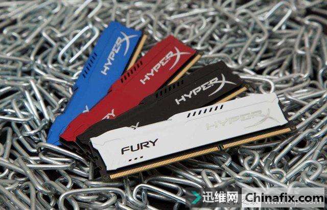

1、内存的品牌
  关于电脑内存条的品牌,金士顿属于大众化品牌,市场占有率最高,是绝大数用户装机首选品牌,高端机建议海盗船、芝奇等也是不错之选,如果注重性价比可以优先考虑威刚、镁光英睿达、十铨、宇瞻、影驰等内存品牌。

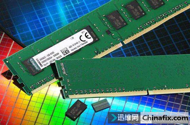

2、内存的容量
  现在市场上内存容量一般为4G、8G、16G的单条,如果装机用户想要更大的内存可以通过购买多条同品牌同型号的内存进行组建即可,一般常见主板都是两根、四根内存插槽,一些高端主板会更多内存插槽支持。现在主流主板最高能够支持64G内存,而一些高端主板,甚至能够支持128G超大内存,而64位的处理器最大支持内存也就是128G。
  现在对于普通办公电脑来说,4G内存足以,而游戏电脑建议8G或者16G,而对于一些规划人员或者运算程序的用户,我们可以考虑适当的按需提升。

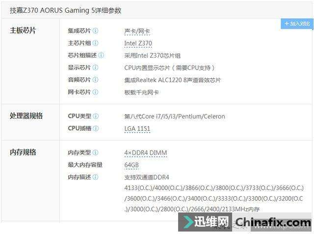

  这里所说的内存代数指的是内存名称中的“DDR2”、“DDR3”、“DDR4”等,现在新装机主流平台都是DDR4内存了,对于一些老电脑升级的,可能还是DDR3,甚至是DDR2内存。
  我们在挑选内存的时候,可以参考主板的内存或者处理器支持(可查主板的“内存规格”参数)情况而定。简单来说,从intel 100系列主板开始,都开始支持DDR4内存了,而新一代的AMD锐龙Ryzen全系列处理器开始也全面支持DDR4内存了。

  内存的频率,例如DDR4内存从2133MHz至3600MHz不等,不少高端内存甚至拥有更高的内存频率,那么内存频率对电脑的性能会有什么影响呢?
主板的内存频率支持
  简单来说,内存的容量相当于水管的口径,而内存的频率相当于水管的阀门,我们将阀门打开的越大,随之水流就越快。因此,在相同代数和容量的内存情况下,内存频率越高,则性能就会越高,不过频率越高内存价位随之越高。

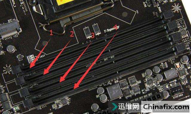

5、双通道内存
  所谓的双通道内存技术,就是一种可以使得电脑的性能进一步提升的手段。简单来说,两个内存由串联方式改良为并联方式,能够得到更大的内存带宽,从而提升内存的速度。此外,双通道内存更加有利于核显电脑,尤其是APU平台,双通道内存有着更好的优化。
  所谓双通道内存需要主板的支持,现在所有的主板都支持双通道了。内存双通道无需在BIOS中设置,一般2根内存插槽的主板,同样插上2根内存即可组建双通道内存,而四根内存插槽的主板需要“隔插”,例如分别为1,2,3,4内存插槽,我们将内存分别插入1,3内存插槽中,或者2、4内存插槽中即可组建双通道,无需复杂的设置,方式十分简单。
  此外,一些高端平台,例如intel X299和AMD的X399主板,能够支持最高四通道,所谓的双通道和四通道主要是主板支持决定的。

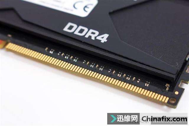

  此外,就是内存代数的外观分别,虽然内存一眼看上去,外观都差不多,但是如果仔细看的话会有变化,比如“DDR4”和“DDR3”内存的外观分别,DDR4内存的防呆口相较于DDR3内存更加居中,而且DDR4内存的金手指程弯曲弧形,DDR3内存的金手指则是直线平滑规划,那么这意味着不一样代数的内存不能相互兼容和运用。
