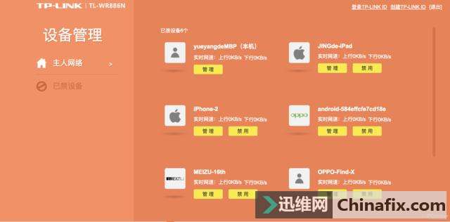

  随时查看自己设备的状态
  随时查看谁连上了你的无线WiFi,绝对可以帮你剔除一些蹭网者的连接设备。现在的路由器可不比以前,每台路由器都有着与之相匹配的智能管理系统。我们只要登录路由器的后台,正在连接的设备就可以一览无遗的展现出来。一般来说,路由器都有一个登录后台管理的地址,大多数在路由器的底部标识上。在后台的设备管理选项里,可以对设备进行剔除等限制操作。

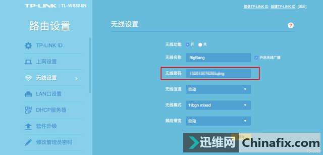

  二、定时修改你的密码
  一般来说,一些蹭网者都是通过一些无线WiFiwan能yao匙等软件来进行无线WiFi密码的pojie。但由于这些软件都是某开发人员提前做好的,所以并不代表可以pojie所有路由器的密码。其实大部分无线WiFipojie软件都是将大家常用的密码写入到字典文件内,然后在pojie的过程中尝试与之相匹配。由此说来如果你的密码足够复杂,让别人意想不到,并不是一般pojie软件可以pojie的。除非那些技术高超的黑客是可以轻松pojie,当然这些黑客也不会盯着你的路由器密码。所以定期的修改你的密码,让你的密码不那么容易被pojie。

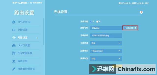

  三、关闭你的SSID广播
  蹭网者这种不劳而获上网的行为,其实和偷窃者性质是一样的。如果被小偷惦记上了,那么总有一天会被小偷有机可乘。但如果并不知道你的家在哪?小偷又如何盗窃呢?
如何防止被别人蹭网图4
  相比来看,我们的无线WiFi都对应着一个SSID,这也相当于无线WiFi的名字,也是一个入口。如果我们关闭了这个入口,那么蹭网者将没有机会。在我们的路由器设置里,都有这样一个开启和关闭无线广播的选项。如果关闭了无线WiFi的无线广播,那么在无线网搜索栏中将搜索不到这个无线WiFi,最大程度的降低了无线WiFi被盗用的可能性。当我们自己想运用网络时,只需要选择隐藏的网络即可,并且输入正确的SSID。

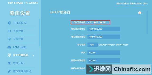

  四、关闭DHCP功能
  DHCP是一种动态主机配置协议,主要功能通俗的来讲就是可以为连接网络的所有设备分配上一个IP地址。而只有从地址池分配IP地址了的设备才可以正常上网。如果在后台关闭了这一功能,那么无线路由器也就无法给客户端分配IP地址了,也就更谈不上能蹭你的网了。当然我们自己想要正常上网的话,运用路由器同一网段的静态IP地址就可以上网了。

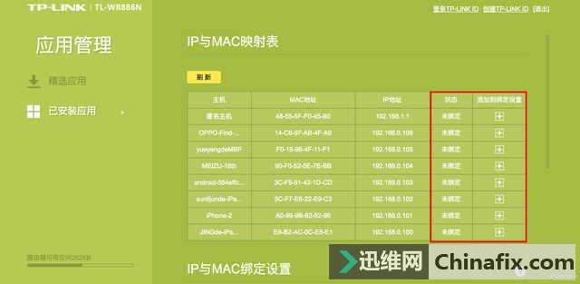

  五、绑定MAC地址
  绑定了MAC地址,也就是给接入的网络设备都设置了唯一的标识,如果不是绑定的设备,那么将无法上网。这样也最大程度上保护了你的网络,毕竟只有我们自己设备才会绑定MAC地址,那些没有绑定过MAC地址的设备将统统无法上网。毕竟每收到其他维修同行的一台设备都有唯一的MAC地址,这就好比身份验证一样,如果身份验证不合格,那么蹭网者也就再没机会蹭你的网了。
