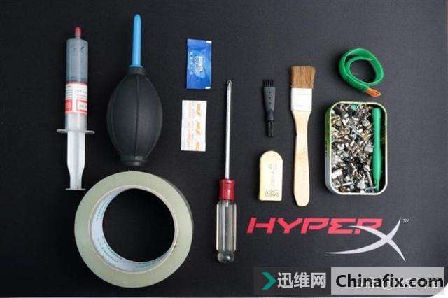

  工欲善其事必先利其器,在准备除尘工作之前,我们要准备好一些工具!一般说来,像我们这种普通玩家除尘准备好皮老虎、橡皮擦、毛刷、酒精等等,甚至是吹风机也可以拿上

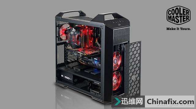

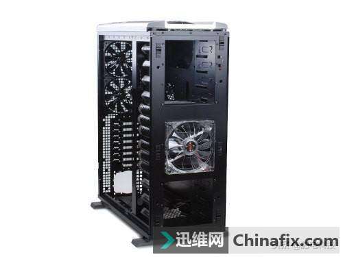

  然后就是直接把主机拆下来,拿到一个外面空旷的地方,打开机箱侧盖,先看看机箱的进风口、出风口灰尘堆积情况,包括下置电源的出风口也别忘记了!

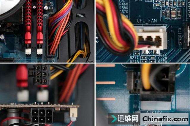

  如果是新手,最好把电脑各种接线的地方看个清楚,手机拍照保留,然后拆解吧…
  在拆解显卡、内存和处理器时候,请一定要注意,记得显卡的卡扣、内存的卡扣等是否打开!拿起处理器的时候,注意别把灰尘弄到主板针脚里面(intel平台),也小心别弄歪针脚!

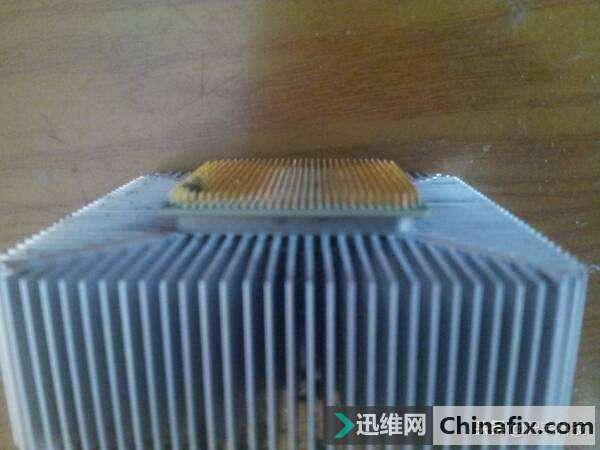

  如果是AMD平台,某些很久没有除尘的散热器,请一定要璇转几圈,确定处理器没有被硅脂粘在散热上面,然后再拿下散热,不然有可能会出现散热器把处理器拔出来的悲剧!

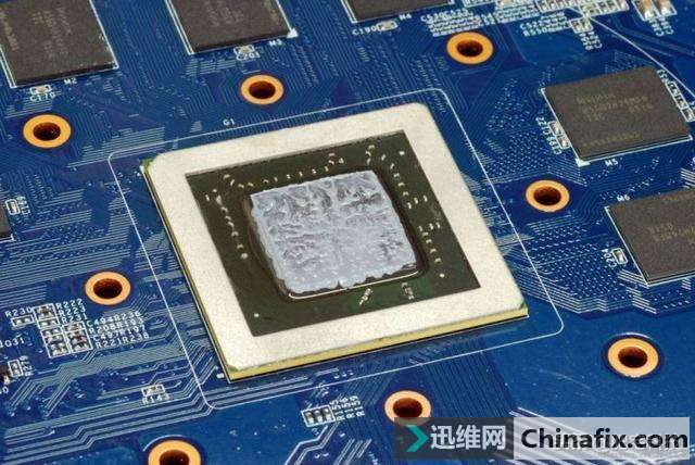

  然后就是有点难度的,给独立显卡跟换硅脂。这里我还是那句话,胆大心细,绝对不会出问题!把散热弹簧、背板固定螺丝等等所有取下来,轻微左右上下旋转,就能够取下散热器,看到显卡上面已经干涸的硅脂,用酒精加棉布(水也可以,仔细弄)清洗掉原来的硅脂,换上自己的硅脂,注意不用太多,一点点就好,然后原路装回去,散热弹簧螺丝不要拧太紧,适当即可!处理器换硅脂就比较简单了,中间弄一小坨,直接散热器压下去!
