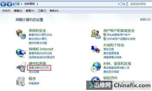

搞定办法一:

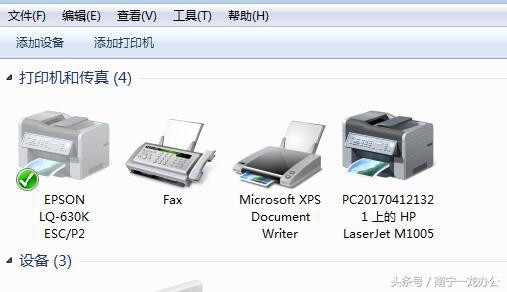

  1、 在Win 7操作系统中,依次点击"开始( )→设备和打印机→在"设备和打印机"的窗口中,找到打印机的图标。
打印机不能打印显示打印机脱机如何维修  2、打开"打印机和传真"窗口→右键点击所运用的打印机图标→选择"取消所有文档"菜单项。

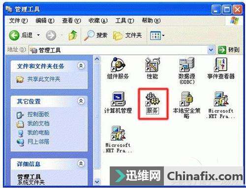

  1、操作系统不一样操作也有所不一样:
  ①在Win 2000Pro操作系统中,依次点击"开始"→"设置"→"控制面板"→在"控制面板"窗口中,双击"管理工具"图标。
  ②在Win XP操作系统中,依次点击"开始"→"控制面板"→在"控制面板"窗口中,双击"管理工具"图标。
  ③在Win Vista操作系统中,依次点击"开始"→"控制面板"→"系统和维护"→"管理工具"。如图所示:

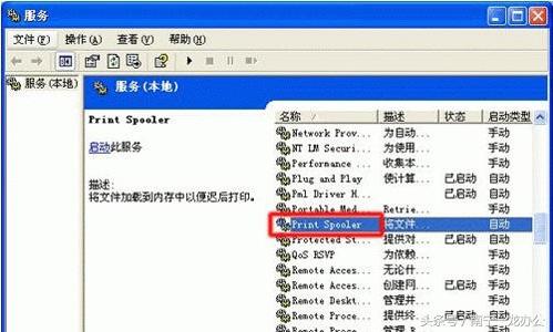

  ④在Win 7操作系统中,依次点击"开始"→"控制面板"→"系统和安全"→"管理工具"→在"管理工具"窗口中,双击"服务"图标。如图所示:

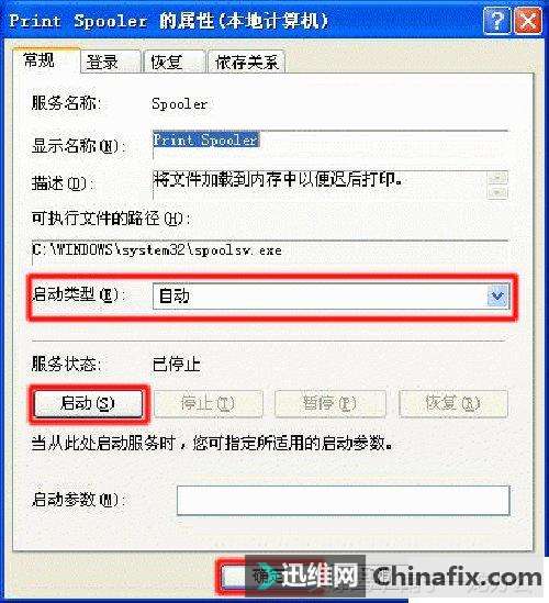

打印机不能打印显示打印机脱机如何维修  2、 以下步骤(1、2)以XP系统电脑为例,其他操作系统亦可参考搞定:

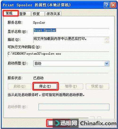

  ①在"服务"窗口中→单击选中任意一个服务→按键盘上的"P"键→在服务列表中找到"PrintSpooler"服务→双击"Print Spooler"服务。如图所示:
打印机不能打印显示打印机脱机如何维修  ②在"PrintSpooler的属性(本地计算机)"窗口中,选择"常规"选项卡→点击"停止"按钮→点击"确定"按钮。如图所示:
打印机不能打印显示打印机脱机如何维修

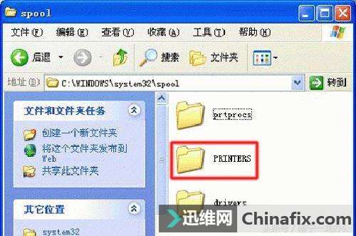

  ①在Win 2000 Pro和Win XP系统中,依次点击"开始"→"运行"。
  ②在Win Vista和Win 7系统中,依次点击"开始"→"所有程序"→"附件"→"运行"。
  4、在"运行"窗口中,输入"spool"→点击"确定"按钮。
  5、在"spool"文件夹中,双击"PRINTERS"文件夹。如图所示:

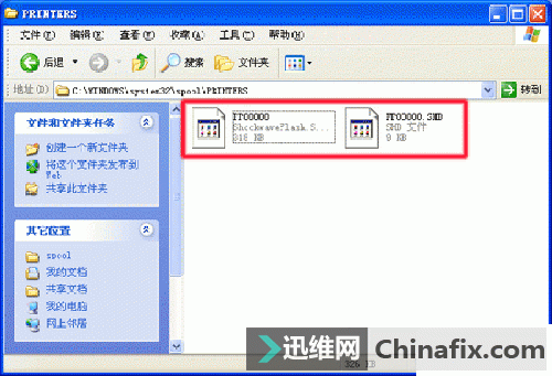

打印机不能打印显示打印机脱机如何维修  6、在"PRINTERS"文件夹中,删除里面包含的所有文件。如图所示:
打印机不能打印显示打印机脱机如何维修  7、点开之前最小化的"服务"窗口,双击"Print Spooler"服务。
  8、在"Print Spooler的属性(本地计算机)"窗口中,点击"启动"按钮→点击"确定"按钮。如图所示:
