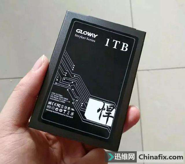

  【升级硬盘】  建议升级硬盘,换个SSD做系统盘。即使是电脑配置其他较好,SSD也是不可或缺的。SSD是WIN10的标配,对WIN10系统开机、运行的速度都有着很大的提升。就连配置差的老电脑,装了SSD也能畅玩WIN10,速度飞起。

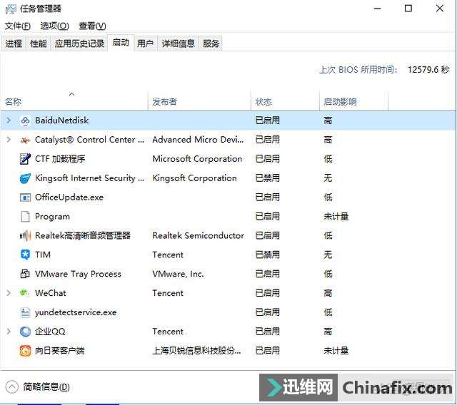

  【禁用启动项】  建议禁用一些开机启动项目。这些启动项拖慢了我们开机进入系统的速度。在WIN10系统打开任务管理器,查看“启动”,找到“启动影响”高的项目,如果不需要,禁用它们。

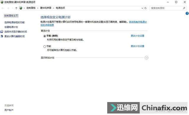

  【关闭ULPS】  ULPS也常常是引起开机缓慢的原因。ULPS全称Ultra Low Power State休眠状态/低电节能模式。低电节能对电脑处理器、显卡,甚至硬盘的性能都是有影响的。我们需要关闭ULPS。关闭ULPS方式有很多,主要是有三种方式,一是在电源管理里定义电源计划;二是通过注册表关闭指定GUID硬件设备的ULPS;三是,通过硬件设备的自带软件或其他辅助软件。我们这里简单的讲两种就OK了。
  在控制面板里找到电源计划,更改计划,进行高级设置。这个简单说说,大家都会。

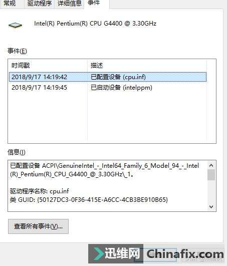

  通过注册表关闭指定GUID硬件设备的ULPS。首先我们要知道要想关闭ULPS的设备的GUID。打开设备管理。
win10开机慢该如何维修 图5
  然后进入注册表计算机HKEY_LOCAL_MACHINESYSTEMControlSet001ControlClass找到这个GUID的项目,如{50127dc3-0f36-415e-a6cc-4cb3be910b65}。在0000和0001项目下分别添加"EnableULPS"=dword:00000000。可关闭其ULPS模式。我们可以利用这个方式关闭处理器、显卡的ULPS模式。
