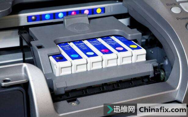

  内部清理:喷墨打印机、针式打印机可以选择运用吹风机将灰尘吹出来,或者将沾灰的零部件取出来清理干净;激光打印机可以运用吹尘机把灰尘吸出来,因为如果运用吹风机吹,灰尘还是会留在打印机里,起不到清洁的效果。

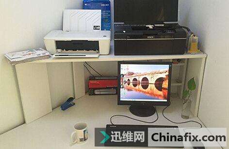

复印机的工作环境
  复印机的放置环境也是有讲究的,温度和湿度应该尽量保持在温度10-35℃之间,相对湿度20%-80% 之间。

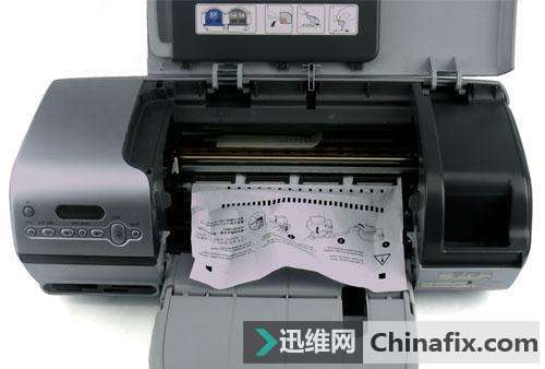

自助清洁
如何保养彩色复印机?彩色复印机的7种保养方法
  如果您的彩色复印机经常发生复印纸不上来纸,即"卡纸"现象,可以找一块湿的脱脂棉(或较柔软的棉布等),蘸上些许水(注意水不要太多),将搓纸轮擦拭干净即可。

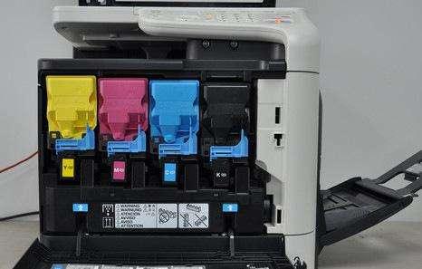

  清洁装置本身是一个回收复印机残余色粉的装置,污染比较严重,算是一个污染源。不及时清洁会导致粉尘溢出进而污染机器。在对清洁装置进行维护保养时,注意不要破坏清洁刮板的边缘,禁止用手直接触摸清洁毛刷。
  注意事项:在取出或装入清洁器时,不要破坏感光鼓;在更换清洁刮板时,要在感光鼓表面撒上润滑粉。(难度系数较大,最好是请专业的维保人员处理)

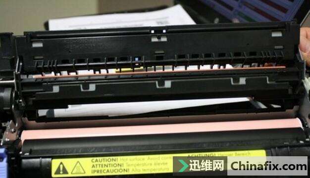

  静电复印机的定影装置非常容易受污染,定期保养非常重要。定影器是一个加热部件,清洁保养时一定要等机器停机待且自然冷却后再进行。
  注意事项:对定影装置进行维护保养操作时要注意,禁止用手触摸定影灯及定影辊,不要损伤定影热辊和压辊,不要破坏热辊分离爪的前缘及其张紧弹簧。
