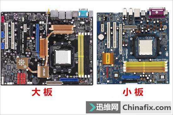

错误认知二:大板比小板稳定
  这可以说是完全的外行人主观猜想。用低端小板跟豪华大板对比,那肯定会得出于"小板都是缩水"的错误结论。如果反过来,用豪华小板跟普通大板对比呢?
买组装电脑机的8大错误认知  华硕和技嘉在生产主板技术上可以称得上是国际一线大厂了,它们的小板销量就远高于大板。如果大小板的用料做工一样,稳定性方面是没有任何分别的,总体来说,同等质量的小板性价比要远高于大板。
  (PS:同等性能推荐选择小板主要针对是针对配置预算非土豪人士)

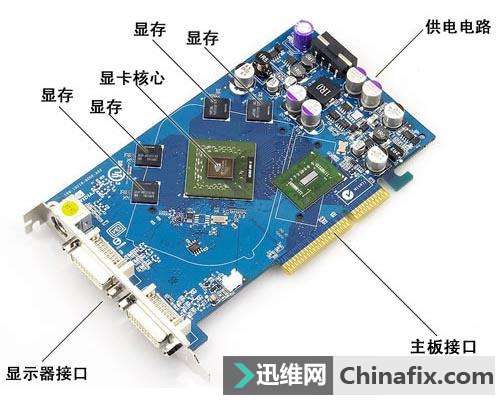

错误认知五:显存越大越好
  "显存越大越好,256bit的显卡比128bit的速度快",这个想法是错误的。
  在低档显卡上安装2G/4G的显存,无异于是买台跑车却在追求轮胎数量一样。事实上,显卡的速度主要是由显卡图形处理芯片,也就是GPU来决定的,其次是核心频率、显存以及显存位宽。

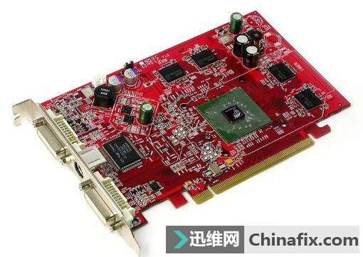

买组装电脑机的8大错误认知错误认知七:显卡型号相同,性能越高的越好
  很多人喜欢把不一样品牌的相同型号的显卡放在一起对比测验,然后测验出各种结果,事实上,这些结果不过是"仅供参考"而已。就算显卡的价格完全一样,也不能选性能最高的。
  原因很简单,显卡大多都是"非公版",高性能的显卡在在很多测评跑分中都领先于其它显卡,但最终结果如何?一年后运用极高性能显卡的客户陆续反应,电脑在玩大型游戏中会黑屏,返修率极高。
买组装电脑机的8大错误认知  其根本原因在于超频幅度过大。这类具备"过量超频+大型散热器+低价"型号的显卡,很可能是高返修率产品。因此仅凭测验的跑分成绩,外观散热器大小来选显卡是完全错误的。

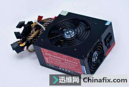

错误认知八:电源功率越大越好
  电脑的电源有最大功率和额定功率之分,如果一款电源只标注了"最大功率""峰值功率"而没有"额定功率",那么这肯定是一款低功率电源,无法负载中高级的独显。有些二三线品牌容易出现额定功率虚假标注,比如额定270W的标注到300W,更离谱的有将额定300W虚标到额定400W的。
买组装电脑机的8大错误认知  在选择电源时,额定功率不宜过大,i5-7500+GTX1060 选择额定400W-500W较为合适,额定600W以上虽然也能用,但是没必要,价钱高了性价比就会随着降低。最好是选择一线品牌,额定400W的绝对杂牌100多元额定500W的好。
