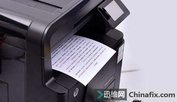

问题一:打印机夹纸
  原因1:打印纸表面是否平整
  打印时如果打印机夹纸,先查看打印纸表面是否平整,纸张卷曲或褶皱会影响正常进纸,最好换用表面平整、光洁的纸张,同时确保打印纸表面没有相似胶类的附着物。
  原因2:打印纸太薄或太多
  一般日常运用的打印机,打印纸质量需超过60克以上,打印纸太薄会使打印机在走纸时变得困难,容易造成打印机夹纸;打印机的供纸盒是有容量限定的,一次装入太多打印纸也会造成卡纸。

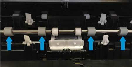

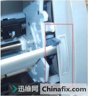

  原因3:取纸辊磨损
  取纸辊是打印机最易磨损的部分。如果盛纸盘内纸张正常,但却无法取纸时,往往是取纸辊磨损或弹簧松脱,导致压力不够无法将纸送入机器。
  取纸辊磨损后应将其更换,如果一时无法更换,可将橡皮筋缠绕取纸辊的办法进行临时应急处理。

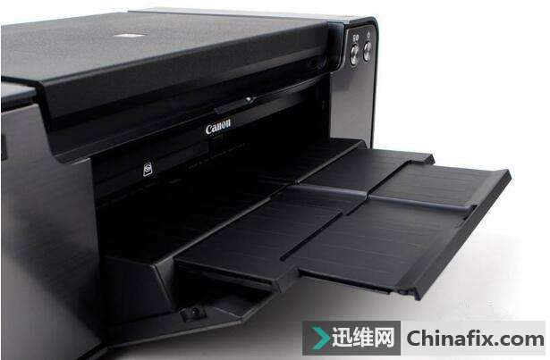

  原因4:盛纸盘安装不当等
  盛纸盘安装不正、纸张质量不好(过薄、过厚、受潮、表面有附着物)等,也都可能造成打印机卡纸或不能取纸的问题。

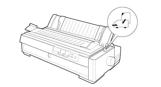

问题二:打印机不进纸
  原因1:打印纸放入过多
  检查一下打印纸的供纸位置是否摆放正确,纸张数量是否过多,比如装入位置是否超出打印机左导轨的箭头标志,超过的话须减少打印纸数量。

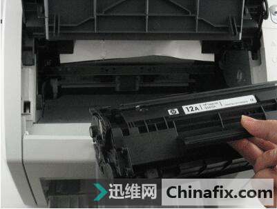

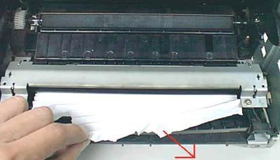

  原因2:异物堵塞
  打印过程中出现夹纸的话,会导致不进纸现象。先查看打印机内部是否有异物堵塞,如果如果有异物的话,须将其清理掉(清理时要先将打印机电源关闭,然后小心取出异物)。如果是要取出被夹的纸,须沿出纸方向将被夹的纸缓慢拉出,取出后再检查一遍打印机内是否有碎纸残留,保证将碎纸也清理干净。

问题三:一次进多页纸
  原因1:打印纸摆放不当
  打印纸的位置放置不正确会导致进多页纸,正确的纸张高度不能高于纸槽左侧导轨上的箭头标志(打印纸的质量要求在60~180克)。

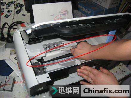

  问题四:打印机乱走纸
  乱走纸表现:当打印到某一页时,打印机忽然空走一段纸,然后又自动接着打印下去。
  原因及办法:出现这种问题一般是打印机运用太久的原因,或因纸张检测开关触点磨损、灰尘进入产生接触不良,导致打印机做出错误判断。可将打印机拆开,找到纸张检测开关后用酒精清理干净即可恢复正常运用。
