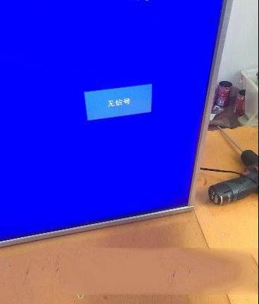

    收到同行送来的故障机壹台康佳40F3300DCE液晶电视,故障表现为不开机,拆机检查CPU附近都无电源,再查电源部分,电源部分查资料输出12v去CPU,100V左右去背光 (注意这款主板背光LED坏也会引起电源部分保护输出电压跳变), 检查12v只有大概1.2v,100v只有12v,电源部分仔细听哒哒响,难道保护了?查检测电阻阻值都正常,二极管都正常无短路, 查资料先(习惯问题  可以少走弯路)很多通病6755IC,1脚为保护脚,电压不正常 ,查四个高压部分电阻,在路阻值正常,故障修复。
