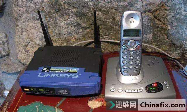

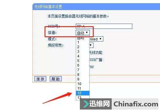

  小编家里有收到其他维修同行的一台无线路由器,连接情况如上图所示,上网非常稳定。就算有时手机无法连接无线WiFi时,只要重新启动路由器,手机上网也能搞定问题。可是前几天买了新的沙发,现在这台路由器换了位置,放在了边柜的无绳电话旁边,最近发现手机上网时出现连接不稳定,时不时掉线情况。经过分析,发现可能是无绳电话的2.4G信号与路由器的2.4G信号互相干扰造成的。
  小编想把路由器切换成5G频段,避免与无绳电话的频段冲突,但发现这是收到其他维修同行的一台老式的 TP-LINK 300M无线路由器,没有5G频段。
  其实这种情况就像堵车,既然改走其他高速公路的想法行不通,那就继续走原来的公路,不过我换一条没那么堵的车道,从左边的车道换到靠右边的车道——那就是更换2.4G频段的信道。

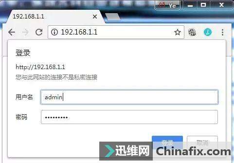

  首先,登录路由器,在浏览器中输入登录路由器的IP地址和用户名密码,一般为192.168.1.1或192.168.0.1,这个路由器的背后都有标示。

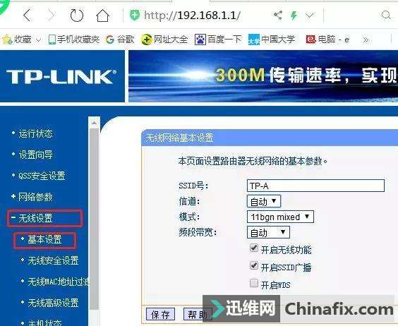

  进入路由器后,找到无线设置——基本设置,我们发现信道默认都是自动的。
WiFi断线是如何维修图3
  我们只要选择一个固定值,然后重新启动路由器,这样问题就可以搞定了。
WiFi断线是如何维修图4
  经过测验,网络非常稳定,不会再出现时不时的无法连接情况,也不用再重新启动路由器来搞定无法上网问题。
  这个问题主要是因为周围无线WiFi干扰,导致无线无线WiFi不断自动去切换信道导致的,如果我们能设置一个固定而不冲突的信道,这样无线无线WiFi就和有线一样稳定了。

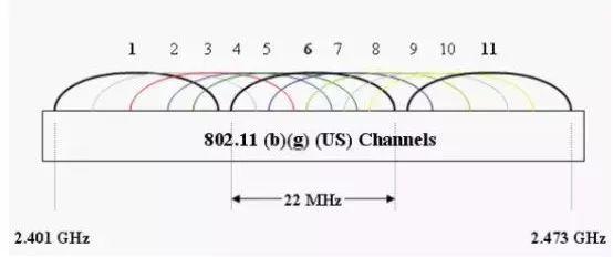

  2、信道拥挤
WiFi断线是如何维修图6
  现在路由器已成为每个家庭的标配,如果附近邻居家有多个无线路由器运用相同的信道,很有可能出现传输不理想甚至掉线的情况。而且无线WiFi之间也存在无线干扰现象,周围的 无线WiFi 信号越多,周围的干扰就越严重。
  搞定方式:在路由器的后台设置中,可以通过更改无线WiFi信道避免附近多个路由器在同一信道内。

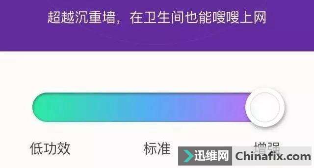

  3、无线信号发射功率较弱
WiFi断线是如何维修图7
  很多路由器的天线发射功率出厂默认设置多为50%或75%,路由器无线WiFi发射功率太小,或者设备距离路由器太远、中间有屏蔽物阻挡都会削弱无线WiFi信号。无线WiFi信号过弱,连接就不稳定,掉线是必然的。
  搞定方式:调整路由器的发射功率,增强发射信号能力。此外,手机和路由器的直线距离不宜太远,中间不要隔太厚的墙和屏蔽物。

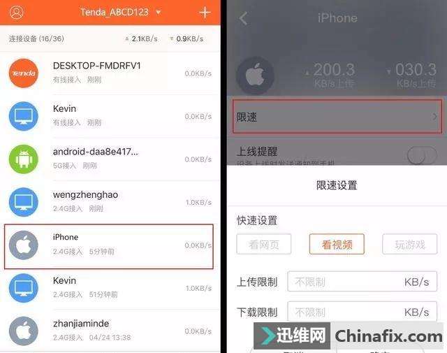

  5、终端数量过多、负载过大
WiFi断线是如何维修图8
  联机游戏、BT下载这些是学生宿舍较常见的事情,如网络中有大量用户正在进行BT下载,就很可能出现负载过大的情况,使路由器掉线。另外,接入路由器的终端设备数量超过路由器最大接入数量,也会导致掉线。
  搞定方式:通过网速控制来避免影响其它用户的上网速度。市面上许多路由器都已经可以实现一键网速控制,根据需要为每台设备分配网速,这样就可以避免因某些设备高速下载文件而影响到其它设备正常上网。

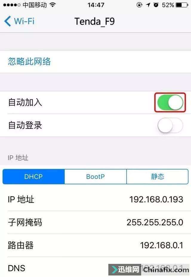

  6、手机无线WiFi功能Bug
WiFi断线是如何维修图9
  个别手机无线WiFi软件规划时可能存在Bug,例如,手机和路由器有兼容问题,造成其他无线WiFi设备掉线;开启省电模式后,手机无线WiFi在空闲时会自动关闭。
  搞定方式:升级手机系统到最新版本,关闭省电模式或设置其他可能导致无线WiFi关闭的选项,例如:iPhone手机无线WiFi里面的“自动加入”设置,若手机黑屏时无线WiFi自动断开了,亮屏时,需要开启“自动加入”后才会自动重新连接无线WiFi哦。
