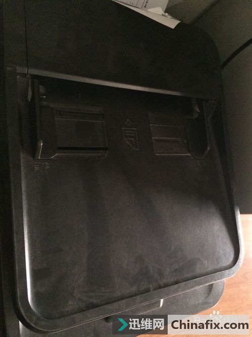

      批量复印出来的A4纸出现黑黑的一条一条竖条纹,让页面变的好难看,有强迫症的一定要搞明白是哪种故障,看到下图里面粗粗黑黑的线条了吗,打印机打印出来的东西为什么会有一条黑线该如何维修?原因之一原来是下面的:
  方法/步骤:  首先排除法,是不是批量复印的时候才会出现,一张一张放在透明玻璃上面复印的时候不会呢。
  然后,再排除硒鼓的原因,,然后换了一个新的,发现也不是。

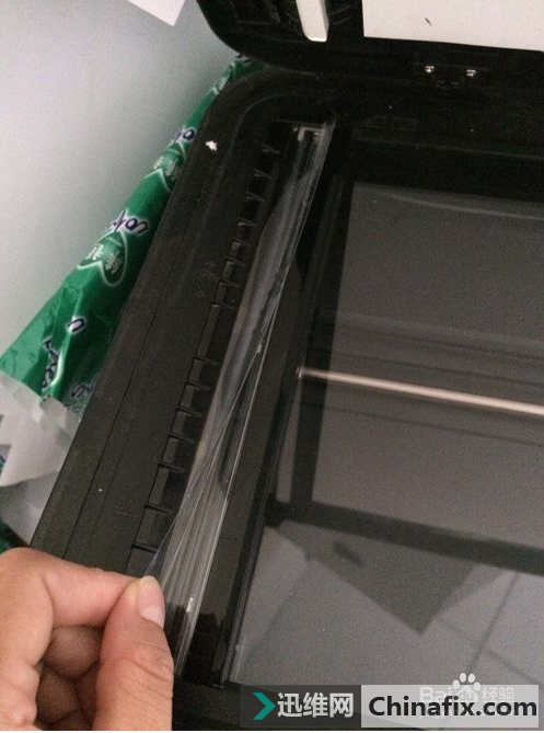

  然后打了电话问修理打印机的小伙伴,,然后打开如图所属位置,那里有块薄薄的透明的片,看着不会脏,然后用湿纸巾来回擦了几遍,,再批量复印,居然黑线不见了,分享给大家,希望能帮助到碰到类似问题的朋友们。
