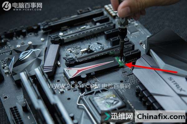

M.2固态硬盘安装图解

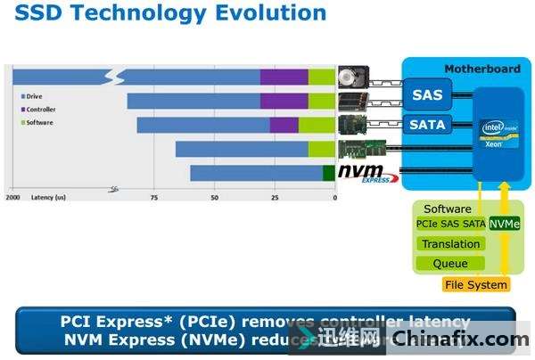

  最后总结:小的接口带宽不够,性能不足,带宽够的,接口又太大了,人们开始意识到,想要实现带宽够大,通用性够好的接口,必须在根源改变,不能再抱着SATA接口和AHCI标准小修小补了。理论上讲,成硬盘存储时延迟主要有三个方面,存储介质本身、控制器,以及软件接口标准。
  而传统的AHCI标准一直是以高延迟的HDD为标准设定的,想配合性能突飞猛进的SSD早已有心无力。人们迫切需要一种更懂SSD,基于闪存特点开发的接口标准,于是,NVMe接口标准便诞生了。
NVMe接口标准为什么是革命性的?

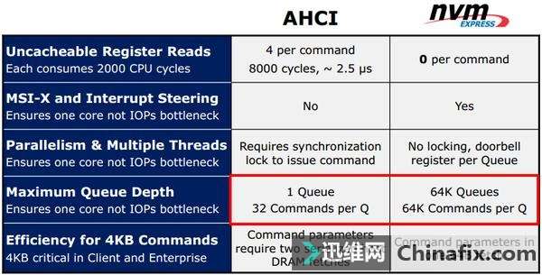

  NVMe标准,全称Non-Volatile Memory Express(非易失性存储器标准),是使用PCI-E通道的SSD一种规范,最早在2007年的Intel开发者论坛上已被提出,并在同年由Intel领衔成立了NVMHCI工作组。
  面向PCIe SSD产品的NVMe标准能有效降低控制器和软件接口部分的延迟,最主要是能让SSD走PCI-E通道直连CPU,有效降低了数据延迟,其次,NVMe精简了调用方式,AHCI每条命令则需要读取4次寄存器,一共会消耗8000次CPU循环,从而造成2.5μs的延迟,而NVMe执行命令时则不需要读取寄存器。
NVMe PCIe SSD可有效降低延迟
  而且新的协议还能大大提高SSD的IOPS(每秒读写次数)性能,理论上,IOPS=队列深度/ IO延迟,所以增加队列深度,就可以有效提升SSD的IOPS。传统的ACHI标准下队列深度最多能达到32,但是在NVMe标准下,这一数值可以达到64000,是以前的2000倍。此外NVMe还加入了自动功耗状态切换、动态能耗管理、免驱等功能,驱动适应性广,低功耗。
队列深度的大幅提升
  最后总结:对比传统的ACHI,NVMe接口标准能有效降低控制器和软件接口部分的延迟,大幅提高固态硬盘的IOPS性能,还兼顾低功耗,驱动适应性广的优点,因此可以说NVMe接口标准是革命性的。

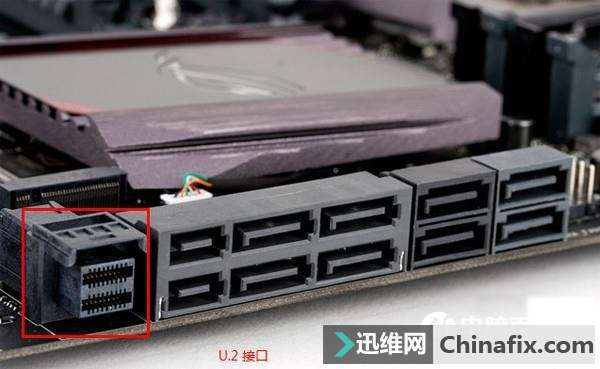

  看到这里,各位看官似乎明白了,M.2固态硬盘接口是因为他支持NVMe标准,才会脱颖而出的吧?猜对了一半,其实支持NVMe标准的接口,并不止M.2一个,还有更为纯粹的PCIe接口和非常小众的U.2接口,我们先来讲讲这个U.2接口,看看他为什么不能成为主流。
  U.2正规学名其实是叫SF-8639接口,接口的设计思路与SATA-E一样,即尽可能利用现有的物理接口,但增加了更多的协议支持就像NVMe,带宽也从PCI-E x2增加到了PCI-E x4,可以说U.2才是才是SATAe的终极版本。
  U.2接口不可以说不好,但是对比他的竞争对手M.2固态硬盘接口,在通用性方面稍逊一筹,而这对于接口的普及其实是致命的,U.2目前甚至还是需要占用特定的线材或转接卡与台式机或笔记本电脑连接,特别不方便,U.2接口逐渐小众化和边缘化也不足为奇了。
华硕 MAXIMUS VII HERO已停产

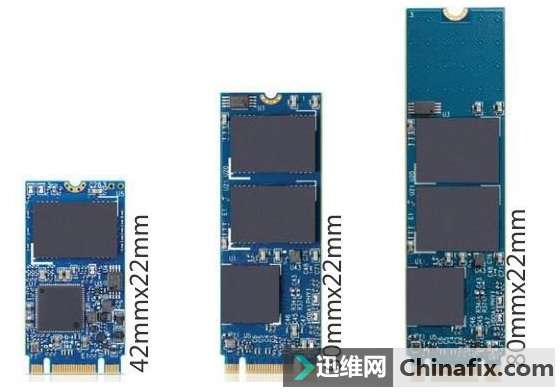

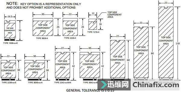

  在M.2模组尺寸方面,M.2规范1.0共定义了11种尺寸的模组/卡,但主流SSD尺寸只2242、2260、2280三种规格,命名也是按照模组的尺寸命名的,举个例子,M.2 2242,22是宽度22mm,42是长度42mm。因为长度越长,可布置的闪存颗粒就越多,容量也就越大。因此各位购买M.2 SSD的时候,也需要先看清楚自己的主板支持什么尺寸的M.2模组。
M.2模组尺寸
主流SSD尺寸

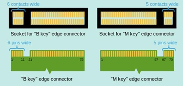

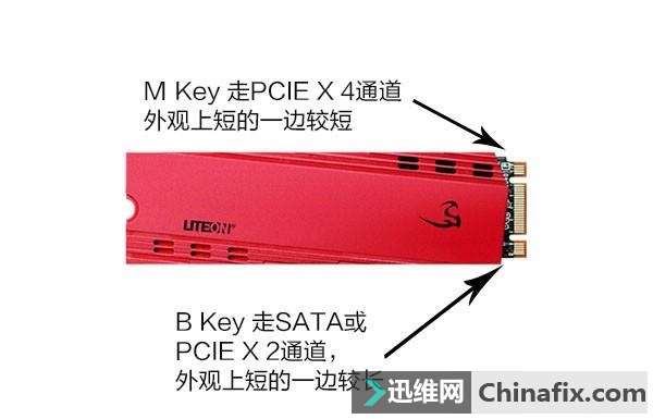

  特别要注意的是M.2的连接器共有三种Socket,(Socket1、2、3),其中Socket1全部采用焊接方式且仅适用于1216,2226和3026尺寸,并不常见。Socket 2支持SATA、PCI-E X 2接口。而Socket3则仅支持PCI-E x 4通道,拥有高达32Gbps的带宽,接近4GB/S的接口传输速度,比SATA快5倍之多,专为高性能存储设计。
  现在市面上有些主板的M.2接口是兼容这两种接口的,即可走SATA通道也可以走PCI-E通道,但是有的仅仅支持Socket3接口,走PCI-E通道,因此各位再购买SSD前,把自己主板的M.2接口搞清楚十分重要。关于Socket 3和Socket 2 SSD接口外观差别可以看这里:
  左边是支持“B key”的插槽,短的一段在左边,采用6pin设计,当接口连带“B key”一并使用时候,即为Socket 2接口,走SATA或PCI-E X2通道;另一种是支持“M key”的插槽,短的一段在右边,采用5pin设计,当接口连带“M key”一并使用时候,走的是PCI-E X4通道,即为Socket 3接口。
建兴 睿速系列 M.2固态硬盘

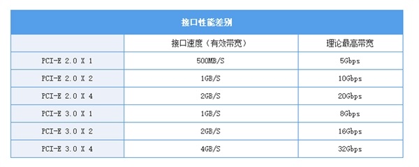

  但是同样是NVMe M.2 SSD,性能也可能会有很大差异,主要是有两个因素造成:其一为SSD接口类型是PCI-E 3.0还是老旧的PCI-E 2.0;其二是SSD是PCI-E X 4(Socket 3)还是PCI-E X 2(Socket 2)。最大的区别在于理论最高带宽和接口速度上,小编整理了一份表格给大家便于理解:
  可以轻易的看出PCI-E 3.0 X 4的SSD才是理论上最好的固态硬盘。但是小编也不是说只建议大家买Socket 3,PCI-E 3.0 X 4接口的M.2 SSD,当然这是最强的M.2固态硬盘,但也是最贵的M.2固态硬盘。
