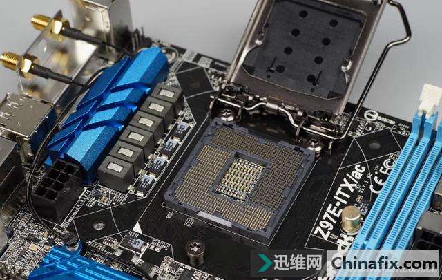

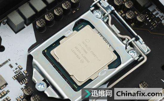

  当然这个检查其实也是有顺序的。第一,先检查处理器是否安装正确,有些人暴力安装,Intel平台压坏处理器底座内的金属触点、AMD暴力安装导致针脚折断,这种情况最好在安装的时候就要反复确认清楚。小编建议,装机的时候,第一步先安装处理器到主板上,处理器风扇也一并安装好,检查无误后放入机箱安装。

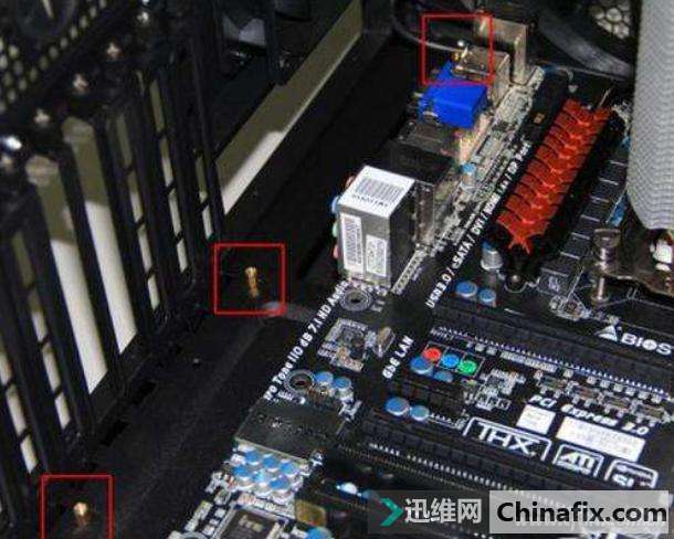

装机故障如何维修?5分钟装机故障排障  接下来就是主板问题排除。主板安装最需要注意的是安装孔位是否错位,一种极端情况是机箱背板变形,导致无法对准孔位安装,如果强行安装,对主板有很大伤害。

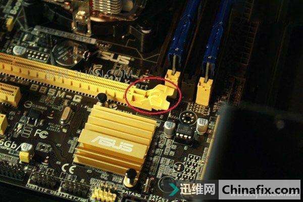

装机故障如何维修?5分钟装机故障排障  第三就是内存、显卡以及硬盘数据线和电源线是否安装到位。开机没反应或者报警,有时候就是因为内存、显卡等没有正确安装到位导致,设备实际未通电或虚接状态。一般来说这些设备安装时都有卡口位,正确安装时都会听到“咔”的一声。另外特别提醒,很多独立显卡需要连接辅助供电电源线,如果没有正确安装,也无法启动显示。

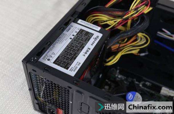

第一种:电源问题
  电源输出电压不够、或者电源本身有质量问题,这时不会有任何反应,其实判断起来反而是比较困难的。它和后面一种情况的表象看不出差别。

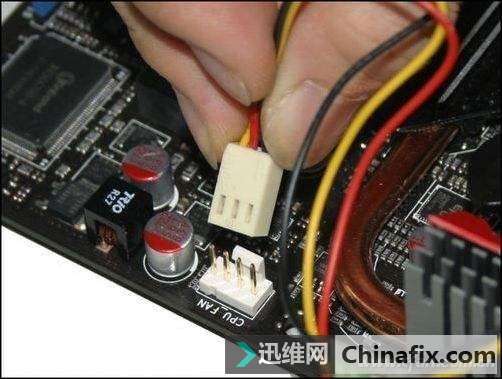

  其实这不算是问题,纯属安装问题。处理器风扇电源插针务必安装到主板的处理器 Fan位置,而不是随便插在System Fan上,否则BIOS会认为电脑未安装散热装置,出于对处理器的保护系统就无法正确开机。
