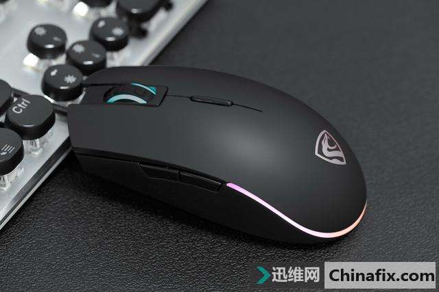

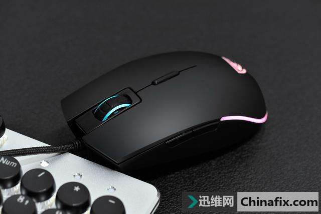

  新入手的腹灵G52游戏鼠标,和前代的魔焰系列不一样,走的是今年流行的简约造型配RGB灯带的风格。

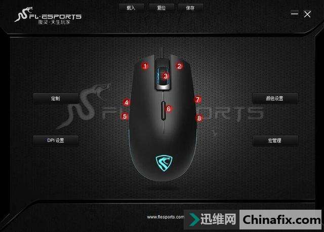

  左右两侧各有两个快捷键,合计就是八个按键,均可做宏定义。从LOL连招到绝地求生压枪,玩法非常多。
  G52根据引擎不一样分两个版本:基础版为A3050引擎(2000DPI),pro版是PMW3325引擎(5000DPI)。按常识两者无论是哪个引擎都完全满足游戏需要,无论PFS、RTS、MMORPG。

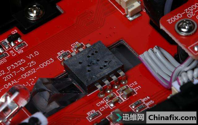

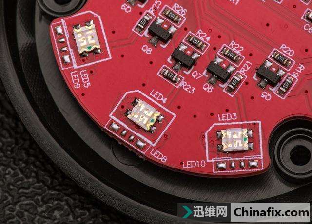

  我手上的就是G52 PRO版本,采用原相PMW3325引擎,这是一款比起安华高A3050更高级的芯片。不少玩家会担心入门级的鼠标会不会造工用料都很抠?实拆一个就有答案了。
  掀起了你的盖头来,让我来看看你的眉

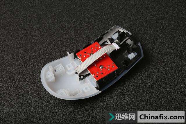

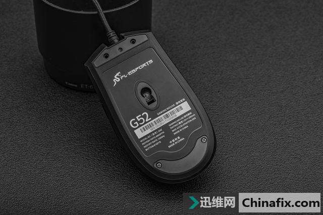

  G52拆解非常简单,只要掀起特富龙的两块大脚垫,把隐藏其中的四颗螺丝卸掉即可.装回去也非常简单,放心拆。

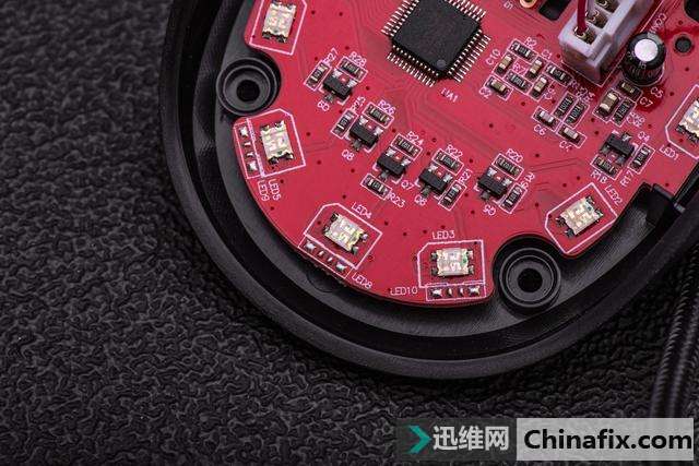

  由于尾部灯带发光需要,上盖外壳分成了两截,尾部是双层外壳,里面一层为透光特点面板。

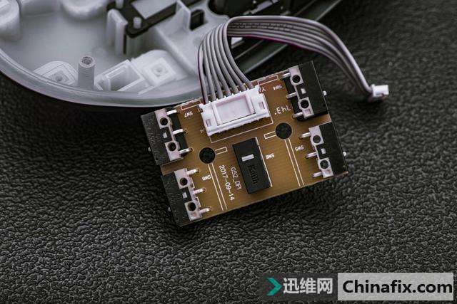

  两层式主板布局,上层DPI和侧键模块总成单独与上盖外壳组合固定,通过排线连接。DPI按键和四颗侧键都是运用了凯华白点微动开关,按键手感不错,表现颇为清脆,反馈感优秀。
  G52和G52PRO结构是一样的,分别在于引擎。Pro采用的是PMW3325,DPI达到了5000,对于高分屏的支持更好。2k屏以及4k屏的玩家需要注意一下。至于1080p用户,建议用G52,安华高A3050也是够用的。

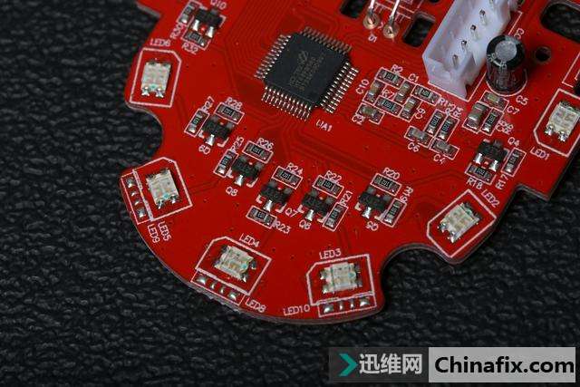

  合泰HT68FB560 MCU,游戏鼠标的老常客了。

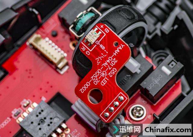

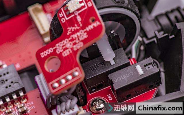

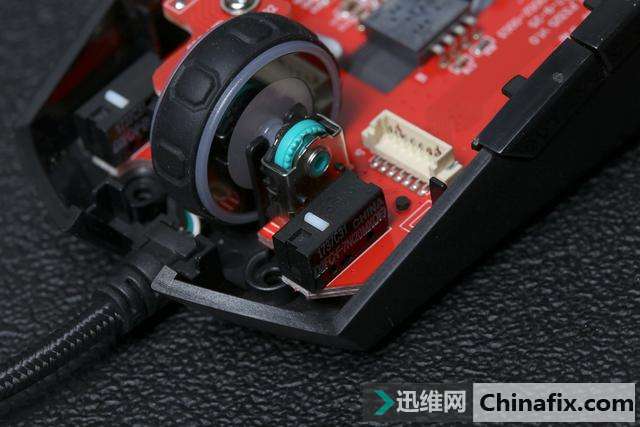

  鼠标左右按键都是配备了欧姆龙D2FC-F-7N(20M)白点微动开关,拥有2000万次点击寿命,按键压力大约在65g±10g,相比欧姆龙7N(10M)微动稍微硬朗一些,点击清脆、反馈感清晰。
  中键的微动同样是凯华的
  贴片式RGB LED,分布更加均匀,功耗也更低
  基本上所有的配置都是中端游戏鼠标的标配,元件均为贴片式,大型高速机器的产物。要知道,腹灵的前身就是网际飞车,中生代的国产外设品牌、国内第一批做樱桃轴的厂商,早在2010年就推出299的樱桃轴机械键盘G100。
  而这次的G52,同样也是一款向国际看齐的产品,百元的价格能买到中端游戏鼠标的配置,可以了。
