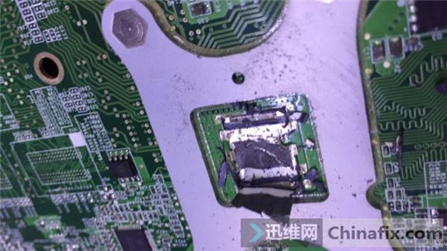

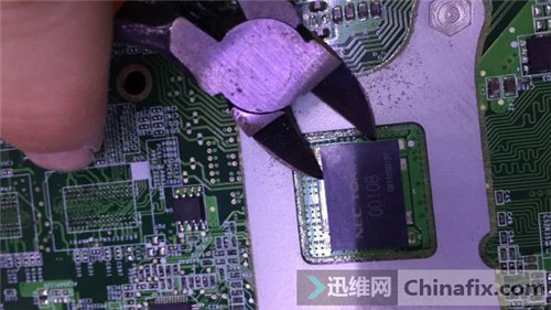

  更换大电容只需要两个设备:  1:烙铁  2:斜口钳  注意事项:首先看好电容四周有没有小电容电阻,有的话一定好注意不可弄掉,以下整个过程不需要用力的,用力可能会损坏主板。
  用斜口钳从这个方向侧面剪下去
  此时电容外盖被打开

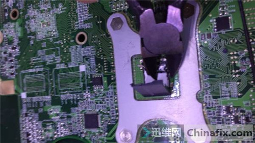

  继续从那个方向减下去。
  第二层也去除

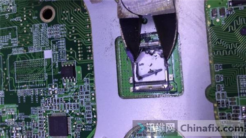

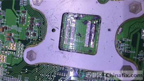

  换个方向剪下去

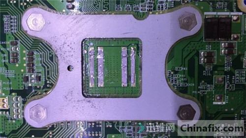

  最后一层也被去掉,但是此时焊盘中间还有残余。

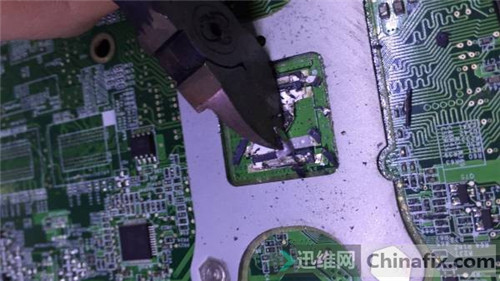

  用斜口钳继续清理焊盘的残余,注意手法,要用钳子把金属卷起来,而不是拉起来,直接拉起来的后果就是焊盘脱落,最后这一点一定要慢慢来

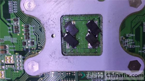

  然后用烙铁加锡,托好焊盘。
  将电容焊接上去就可以(一般改4-6个330钽电容,我这里一时找不到330电容,使用了四个470电容代替)
  注意区分正负极(用万用表蜂鸣档测量那一个焊盘接地就可以知道那个是正极)我这个四条焊盘,两边是+ 中间是 -区分好钽电容的正负极,带点白边的正极。
