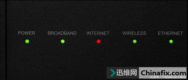

      你正在看精彩的直播或者看电视,忽然间断网了。那个黄色的小标志显示“无网络连接”,这个问题一直令人很苦恼!到底是如何维修?
无线网络经常断网如何维修图1
  重新启动路由器
  除非你家门外发生了网络基础设施问题,有点小经验的你一般去看看你家的路由器,这可能是最简单粗暴的办法。这个时候你的路由器应该会有一些不停的闪烁表示有问题,然后你拔掉电源线,在等待痛苦漫长的几秒钟后,接着插上电源线,基本上就万事大吉了—都又有网络了。

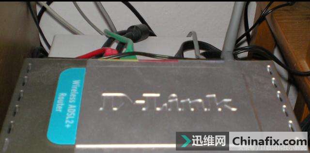

  路由器散热口被堵,散热不良
  此外,路由器不断地工作,发热量会不断增大。其实我们很多人都是罪魁祸首的,把你的路由器扔在一个角落里,在哪里它的通风孔可能会被线或者灰尘堵住,这样会使路由器散热不好而导致过热死机。所以路由器一定放在通风良好地方让它好散热。

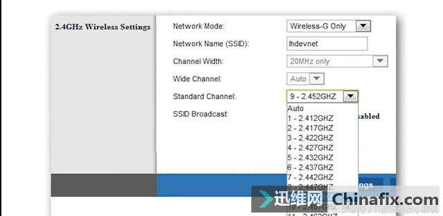

  无线WiFi波段问题
  还有其他问题不一定是路由器问题引起的。如果你是用无线WiFi的话,有时候无线电波会变得太拥挤,尤其是你的无线WiFi用的是普通的2.4GHz波段。用此波段的话,普通家庭设备的杂讯,比如微波炉和婴儿监护器发出来的电波,甚至同频率下附近其他路由器都可能重叠,从而让你接口端设备很难确认你路由器发来的信息。
无线网络经常断网如何维修图7
  如果是出现上述情况,你可以通过通过手机下载一个移动端使用检查并确定附近的网络。然后登录路由器管理界面,试着点进去你的路由器设置并改变信道。如果你的路由器和设备支持的话,也可以换到5GHz波段。这个波段不仅能更快地传输数据,还能提供更多频道且整体没有像先前那个那么拥挤。
