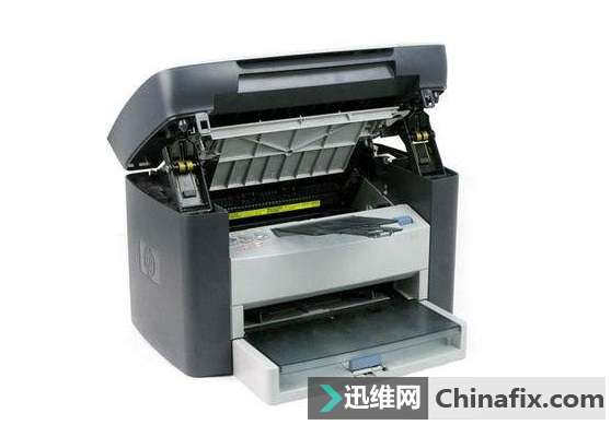

    惠普m1005打印机卡纸怎么拿出来?需要注意:
  不可使用镊子或钳子等尖锐物品清除卡纸,尖锐物品造成的损坏不在保修范围之内。
  两手抓住介质(纸张)外露部分最多的一侧(包括中部),然后从打印机中小心清除介质。
  清除卡住的介质(纸张)时,请从打印机中径直拖出卡住的介质。 倾斜拖出卡住的介质可能会损坏打印机。

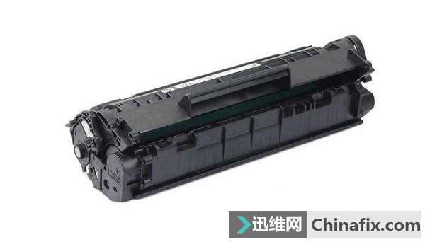

  打开硒鼓门,然后取出硒鼓。
惠普m1005打印机卡纸怎么拿出来?需要注意 :
  为防止硒鼓受损,请尽量避免硒鼓直接受光。
  两手抓住介质外露部分最多的一侧(包括中部),然后从打印机中小心清除介质。
  重新安装硒鼓,然后关闭硒鼓门。

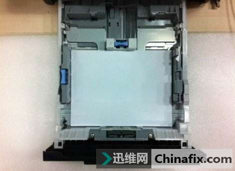

   打开纸盒1,然后从打印机中取出所有能够看见的卡纸。

关闭纸盒 1。
  进纸盒-输出区域-硒鼓区域,确认进纸盒中没有加载过多介质。根据您选用的打印介质类型,进纸盒的容量有所变化。
  确认介质导板调整正确,确认进纸盒的安装牢固到位。
  在打印机执行打印期间,不可在进纸盒中添加打印介质。只可使用惠普建议采用的介质类型和尺寸。
