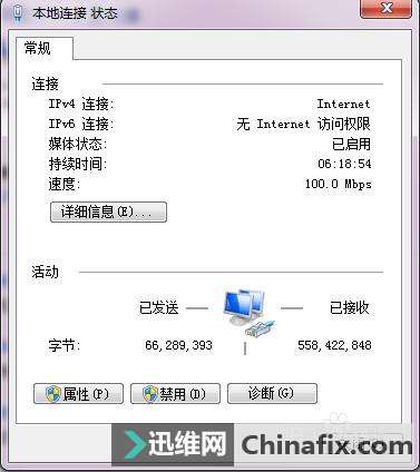

  1.我们先要鼠标单击电脑"网络连接"的图标,接着打开"网络和共享中心",再点"本地连接"。
如何设置ip地址 图1

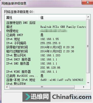

  2.点"详细信息",就可以看到ip地址,子网掩码、默认网关、DNS服务器等信息。
如何设置ip地址 图2

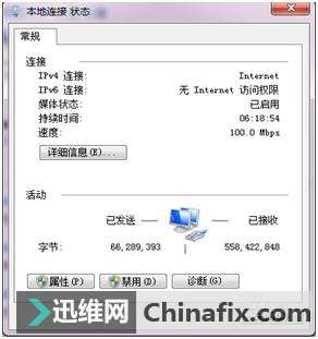

  3.再点开"本地连接"里的"属性。"
如何设置ip地址 图3

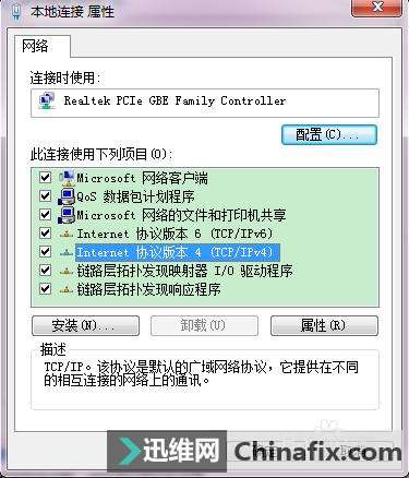

  4.打开后,找到"Internet 协议版本4 (TCP/IPv4)",找到后鼠标左键单击两下。
 如何设置ip地址 图4

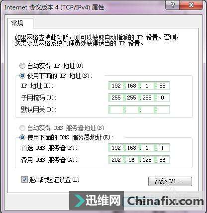

  5.点击选中运用下面的ip地址,然后把ip地址、子网掩码,默认网关,DNS服务器地址照着之前第三步看到的输入,再点击确定就完成了。
如何设置ip地址 图5
