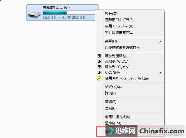

  2、运用U盘魔术师制作完成pe启动盘后 右键属性 如下图:

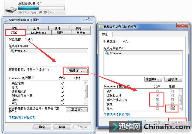

  3、选择安全>编辑>设置权限 如下图;
  4、补充一点 如果U盘没有以上 Everyoen 的用户名的话需要新建一个 ,然后把其余的用户组删除,只能保留 Everyoen 用户组
  只需要把里面的权限设置《读取于执行》《列出文件夹内容》《读取》这3个选项,其余的所有不要打钩。
