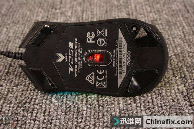

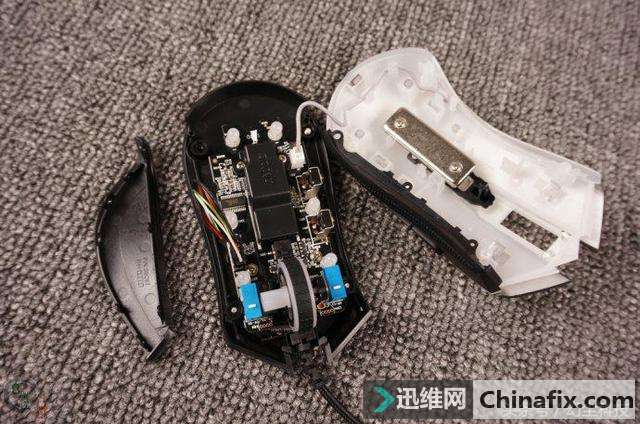

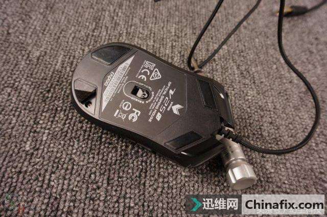

  对于喜欢折腾鼠标我的而言,拆解鼠标肯定是必需的。雷柏 V25S 幻彩RGB游戏鼠标的拆解很简单,固定螺丝有四个,全在鼠标脚垫下面,在拆解时难免会破坏脚垫,如果官方能再增送一付脚垫就好了。

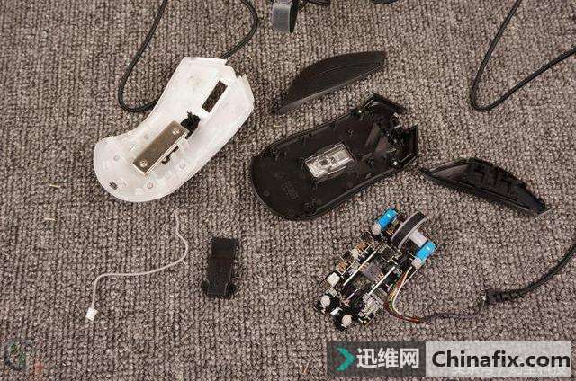

  拆开后,可以看到此鼠标有四部分组成,鼠标上壳,左壳,右壳,还有鼠标底部。

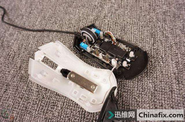

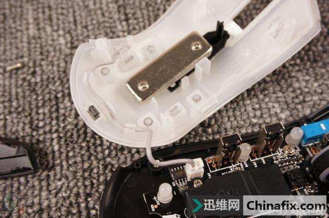

  鼠标上壳上有配重块,还有一个很奇怪的线与PCB板相连,刚开始我以为是LED灯供电线,仔细看了一下,发现这根线竟然不与鼠标的外壳相连,是断的。最后才弄明白,这个就根线其实就是感应线,用来实现人体靠近感应功能的。

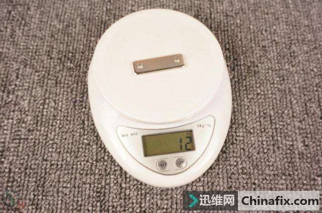

  鼠标上壳拆解展示,自带二个配重块。每个配重块重约12g,如果你觉得鼠标太重的话,可以拆一个,或者是全拆掉。

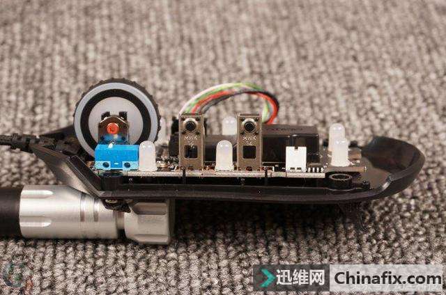

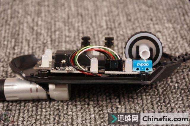

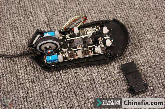

  在没拆开包装之前,我以为这款鼠标采用的是欧姆龙微动,但是拆开一看,才知道不是。
  微动上标注有雷柏的LOGO。微动是HUANO的,就是国产华诺白点微动,寿命不错,按键轻脆,压力不大,回弹方面个人感觉稍软。

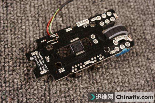

  鼠标的芯片被塑料罩包裹着,估计是为了防尘吧。滚轮运用的按键微动是TTC的。芯片上印的信息是pmw3320DB-TYDU,也就是说这款鼠标运用的是原相PMW3320芯片,百元级鼠标运用此芯片,也能接受了。此鼠标一共有六个背光灯,全是1600万色的。
  鼠标PCB板展示,做工不错,有大厂的风范。
  鼠标拆展后全家福展示。
  通电后可以看到传感器会发出淡淡的红光。

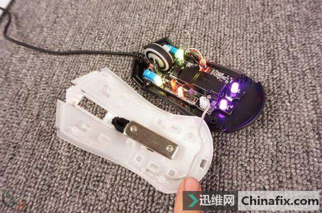

  下面再展示一下让我觉得很神奇的“人体靠近感应功能”,当手指接触到鼠标外壳时,背光灯会亮起,离开后会熄灭。
  用其它物体接触鼠标外壳,无任何反应。
