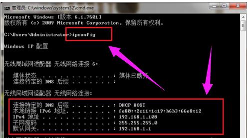

  进去命令提示符之后,我们输入ipconfig,按回车键,进行查看电脑的ip地址
ipconfig命令怎么使用 图2
  ipconfig电脑图解2

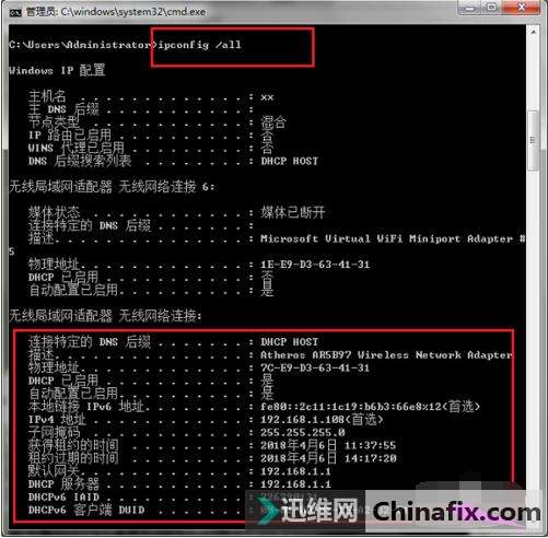

  输入ipconfig /all命令,按回车键,进行查看电脑的ip地址,mac地址,其他网卡信息
ipconfig命令怎么使用 图3
  命令提示符电脑图解3

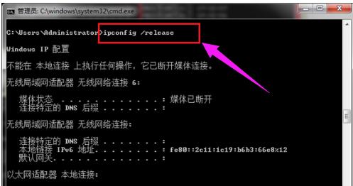

  输入ipconfig /release命令,按回车键,进行释放电脑的ip地址,这时候会断一会儿网,会自动重新获得ip地址
ipconfig命令怎么使用 图4
  ip电脑图解4

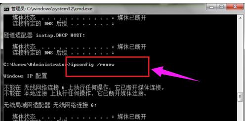

  输入ipconfig /renew命令,按回车键,可以进行重新获得ip地址
ipconfig命令怎么使用 图5
  命令电脑图解5

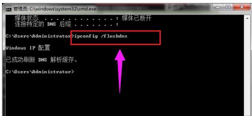

  输入ipconfig /flushdns命令,按回车键,可以进行刷新DNS缓存
ipconfig命令怎么使用 图6
