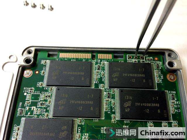

固态硬盘掉盘如何维修 图1  1、SMI系主控,常见的包括SM2246XT、SM2246EN、SM2256K、SM2256XT、SM2258等型号,采用它的固态硬盘除了Intel 540/545、美光BX系列、闪迪加强版之外,还包括几乎所有国产二三线品牌。
  SMI主控掉盘表征通常是硬盘名称识别不完整、盘上数据无法读写。SMI主控固态硬盘进入工程模式的方式很简单,找到PCB上两个孔位,镊子短接后给SSD通电即可。SMI的量产工具流传广泛,DIYer可在进入工程模式后自行尝试重新开卡,不过如果是闪存原因造成的掉盘,这样做也是治标不治本。

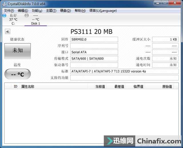

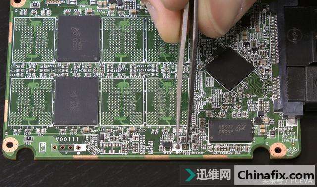

  PHISON主控的掉盘表征通常是硬盘名称改变,同时识别到的硬盘容量变成20MB。这种情况是由于FTL损毁导致主控进入安全模式。在非问题情况下用镊子短接主控附近的R29电阻也能迫使固态硬盘进入“安全模式“。进入安全模式大多只是FTL破坏,盘上数据依然有机会通过重建映射表救回,PHISON曾在S11主控发布时将数据可恢复性作为一个卖点,但并没有大范围的推广动作,较少有用户能从该特点中直接受益。

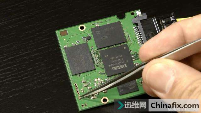

  3:三星主控,包括从470到850Pro的三星全系列SATA固态硬盘。三星固态硬盘的掉盘表征通常是型号名称无法正确显示,盘上数据无法访问或者SSD完全不能被BIOS识别,设备管理器中也看不见。三星SSD进入工程模式的方式是短接PCB上特定的2个孔位后给SSD通电。

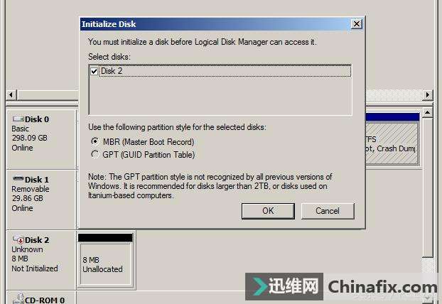

  4:Intel自主主控PC29AS21AA0,受影响型号包括X18、X25、320以及710系列。它的掉盘有一个如雷贯耳的名字:8M门。名字已经说的很明白了,它的掉盘现象就是SSD容量变成8M,用户数据无法访问。

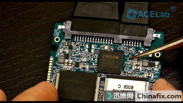

  5:OCZ Barefoot主控,运用它的有OCZ Vertex、Vector、ARC系列以及由OCZ代工的AMD Radeon R7系列固态硬盘。掉盘表征通常是硬盘灯常亮卡死不动,其实SSD刚上电时是Ready状态,只要有任何对它的存取操作都会导致卡住。问题可能与固件加载失败有关。
  Barefoot主控固态硬盘进入工程模式的方式是用镊子短接原理SATA接口一侧的PCB上两个孔位。
