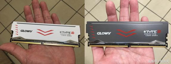

      我们深入光威内存条车间了解了内存条出厂测验是否会导致内存条金手指出现擦痕的问题。我们了解到,内存条出厂前需要经过大量的测验,可能使得内存条金手指出现擦痕,但是好的测验方式和测验流程大大降低了出厂测验导致内存条金手指出现擦痕的几率。
  其实内存条金手指容易出现擦痕,或者比较“脆弱”,除了外因以外还有内因。据技术人员透露,金手指好的内存条,是不容易出现擦痕,而且是比较耐用的。内存条金手指容易出现擦痕,容易氧化、破坏的原因大多是因为金手指镀金的工艺问题。金手指镀金的方式分为电镀和化学镀。
(示例)
  电镀是,电解镀液,得到金属,使其覆盖物体表面。而化学镀,是用还原剂还原出金属镀到物体上面。
  化学镀的镀金质量较差,成本较低,而电镀成本更高,更加耐用。尽管化学镀已经慢慢被淘汰掉。但是内存条价格飞涨,市场火爆的今天,难免有一些枉顾消费者利益,只注重赚钱不注重产品质量的小厂用更加廉价的化学镀金手指产品来以次充好从中牟利。
  另一方面内存条金手指镀金的厚度也决定了金手指的运用寿命。内存条金手指的下面是黄铜,而上面是镀金。所以如果镀金太薄了,当镀金破坏了,黄铜就容易氧化,从而造成内存条接触不良。有时候内存条坏了,我们用橡皮擦擦一下,内存条又好了,就是因为镀金已经破坏,黄铜氧化了的原因。
  我们知道了,内存条金手指镀金正规的工艺是电镀。那么内存条金手指镀金多厚,才是合格的金手指呢?正规的内存条金手指镀金一般在2μ以上。光威的内存条金手指一般镀金在3μ左右。光威内存条的金手指算是比较耐用的了。
  我们了解到内存条出厂测验导致的金手指擦痕无可避免,也了解了内存条金手指的镀金工艺。下面我们将告诉大家,如何辨别内存条的擦痕是否是因为内存条被人用过,是二次销售的产品;我们还将告诉大家如何去区分内存条金手指的好坏。
  如果内存条金手指擦痕为黑色的,我们可以怀疑这条内存条是被人用过的,是二次销售的商品;我们也可以断定该内存条金手指的镀金是偷工减料,不达标的。至于其他颜色的细微擦痕,我们无需太过计较。
  我们大多数人拿到内存条,只看擦痕。除了看擦痕以外,要辨别内存条金手指的好坏,最重要的是我们应该看内存条金手指的镀金颜色。镀金颜色较浅,可能是镀金不达标。镀金没有“小尾巴”,可能是化学镀金。如果是这两种情况,那么该内存条的金手指可能很脆弱,内存条的运用寿命可能将受到严重影响。
