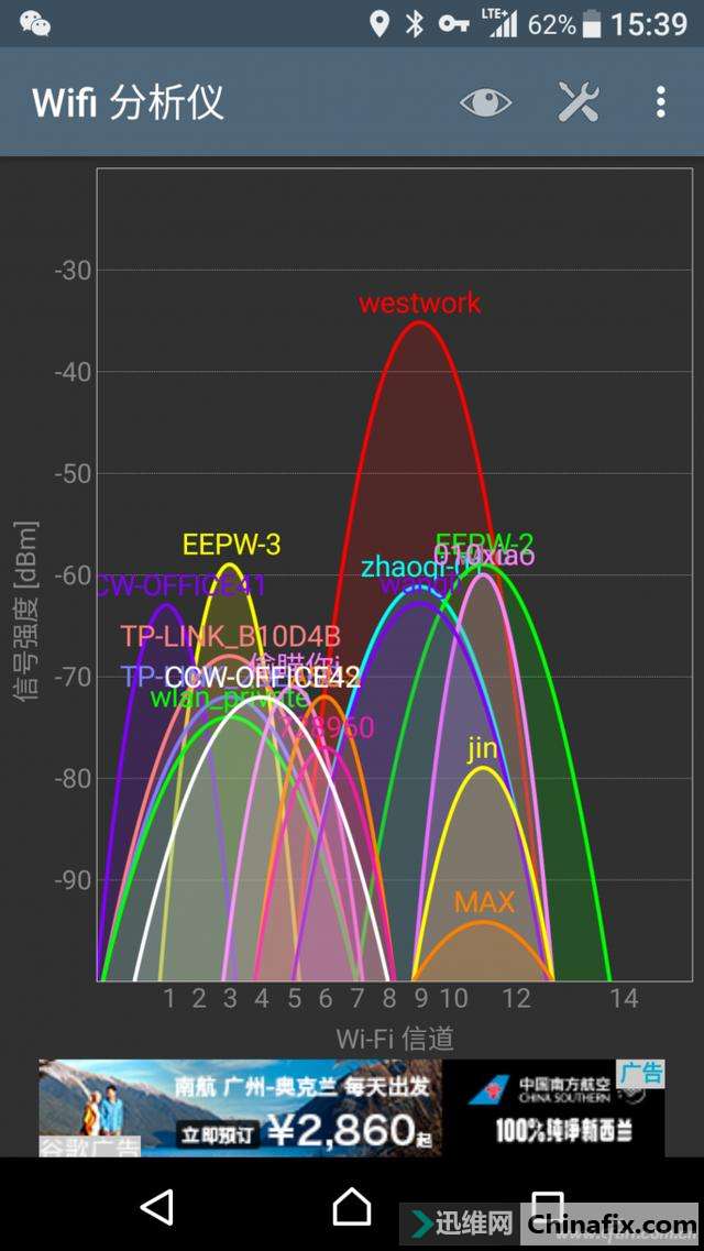

  前面说了,除了信号频段要5G还是2.4G的问题之外,还一个问题就是信道问题。信号频段相当于你选择不一样的路线,而信道相当于你走在高速的哪条车道,有的车道车多自然就拥堵,车少自然就畅通。

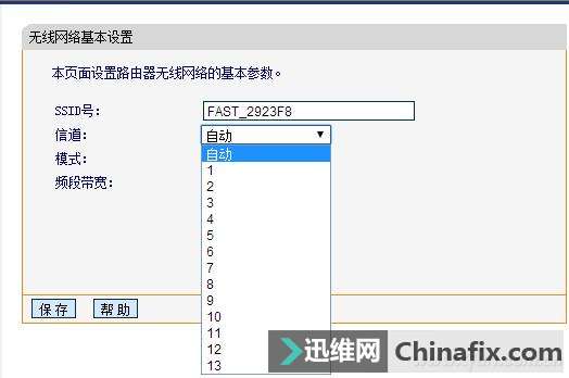

  这个可以通过手机软件来检测,找到最好的信道设置,手机的使用商店搜索“无线WiFi分析仪”就能找到这个软件,运行APP后,就能直观了解到哪些信道Wi-Fi多,这样可以手动调整Wi-Fi运用信道占用少的,然后在路由器里找到相关设置手动修改信道即可。

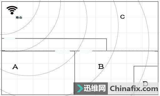

  无论是什么路由器,如果你把它放在桌子底下、角落里,甚至是弱电箱里,信号不可能会好,无论是什么路由都是如此。角落里的路由器在信号覆盖,末端连接能力上,都要衰竭不少“能力”,这种情况下,网速时快时慢几乎就是“常态”了。所以最好把路由器放在适当的位置,比如尽量在屋子的中央,或是开阔地,减少信号折射、阻挡。当然,如果是路由本身的覆盖不能满足全屋,那适当添置AP补充覆盖也是必要的。

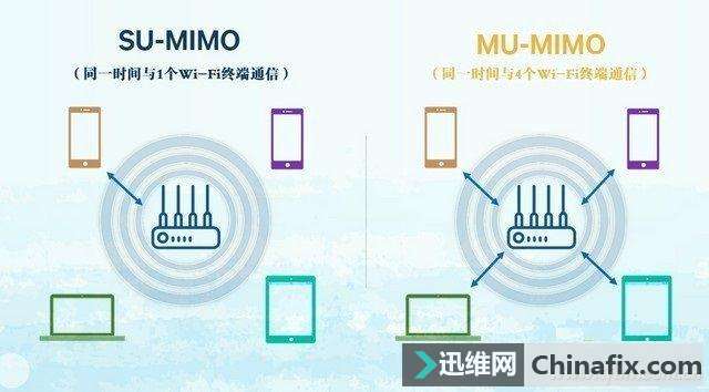

  这个主要针对是老款路由,无论是2.4G还是5G,老款产品都不具备MIMO技术,MIMO(Multiple-Input Multiple-Output)技术指在发射端和接收端分别运用多个发射天线和接收天线,使信号通过发射端与接收端的多个天线传送和接收,从而改善通信质量。它能充分利用空间资源,通过多个天线实现多发多收,在不增加频谱资源和天线发射功率的情况下,可以成倍的提升系统信道容量,信号自然更稳定。而且,这在多设备在同一网络下连接更突显价值所在。
  所以,如果可能,换一个具备MIMO技术的路由还是挺划算的,现在不少入门级路由都有这个技术支持,别舍不得银子啦!
