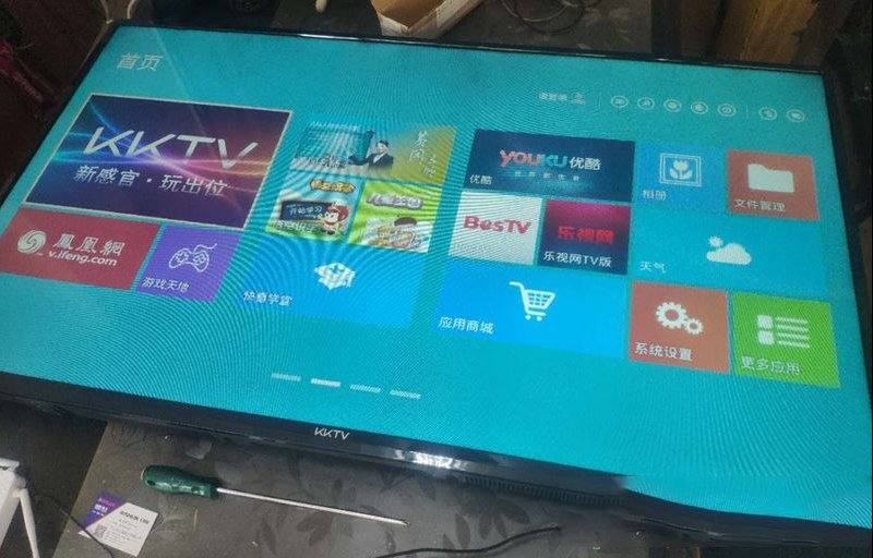

摘要: 最近收到其他维修同行的一台康佳LED55K70S液晶电视出现广告后死机,原来这个电视机修过,大概4个月了,原来是开机出现KKTV后黑屏,由于背光不亮,后来强制开机,恢复出厂好了,这次由于背光点亮,遥控失灵,就没有办法了, ...

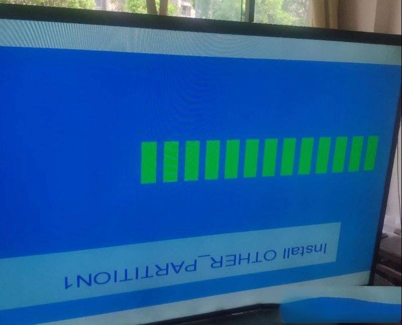

    最近收到其他维修同行的一台康佳LED55K70S液晶电视出现广告后死机,原来这个电视机修过,大概4个月了,原来是开机出现KKTV后黑屏,由于背光不亮,后来强制开机,恢复出厂好了,这次由于背光点亮,遥控失灵,就没有办法了,于是用优盘升级成功。方法是:准备正品的U盘(不要太大最好4-8G,FAT32格式的不能用TF卡 SD卡)格式化U盘。解压后找到install.img,格式化U盘后将install.img放到U盘根目录下,插上U盘后,按机器上的音量加不放手,上电,指示灯闪烁或出现升级界面开始升级,放开音量加。升级过程中不能断电,切记!
