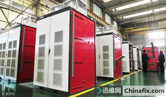

  1、按安装形式不一样可分为四种,可根据受控电机功率及现场安装条件选用合适类型。
  一种是固定式(壁挂式),功率多在37kW以下。
  第二种是书本型,功率从0.2~37kW,占用空间相对较小,安装时可紧密排列。
  第三种是装机/装柜型,功率为45~200kW,需要附加电路及整体固定壳体,体积较为庞大,占用空间相对较大。
  第四种为柜型,控制功率为45~1500kW,除具备装机/装柜型特点外,与之比较占用空间更大。
