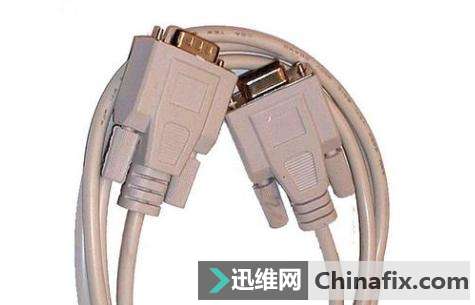

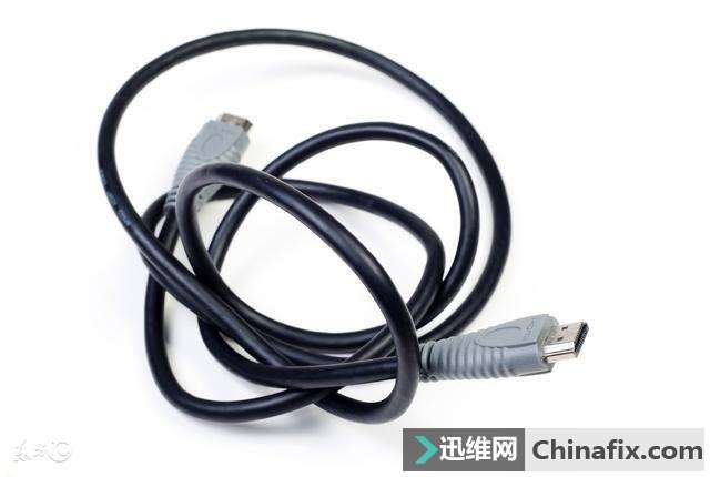

  首先,我们必须将投影仪的视频输入接口连接到笔记本电脑的视频输出接口,然后投影仪上就会出现当前笔记本电脑上的画面。(现在一般用HDMI线,链接电脑投影音视频都搞定了,以前的电脑一般没有HDMI接口,如果需要音频输出还需要用到音频线。)
笔记本电脑如何连接投影仪 图2(VGA线)
笔记本电脑如何连接投影仪 图3(HDMI线)

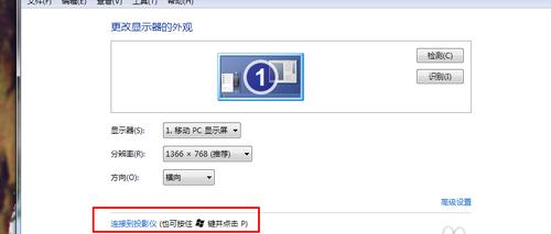

然后,我们可以打开击右键,打开屏幕辨别率选项,这里我们点击“连接到投影仪”。
笔记本电脑如何连接投影仪 图4(屏幕辨别率设置)
笔记本电脑如何连接投影仪 图5(屏幕辨别率设置)
  然后,我们就打开了相关的设置选项。需要我们注意的是,我们可以运用快捷键进行操作,按下微软徽标键以及P键,即可快速开启投影仪显示的有关设置。

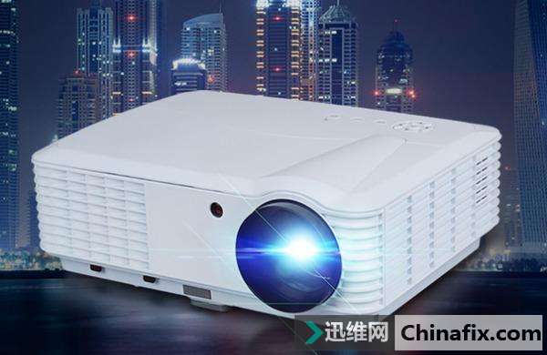

笔记本电脑如何连接投影仪 图7
投影仪

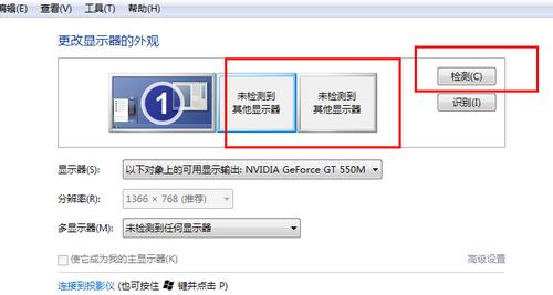

  一般情况下,我们是运用投影仪进行放映展示PPT或者是一些视频文稿,具体的设置,我们可以在屏幕辨别率里面进行不一样的显示器调节,这里大家可以参考一下自己自身显示器的设置过程。
笔记本电脑如何连接投影仪 图8(检测显示器)
  注意:如果已经连接好投影仪,而且电脑也设置好了,但是投影仪依旧提示无信号,则需要设置投影仪的视频源,即投影仪的设置菜单——视频信号选择。
