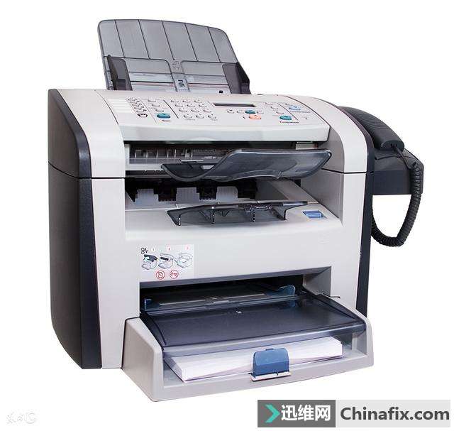

      当打印机出现问题无法正常打印的时候,除了重新安装驱动和硬件维修之外,还有一种常用的方式就是给打印机恢复出厂设置,那么打印机如何恢复出厂设置呢?下面以惠普打印一体机为例,给大家介绍惠普打印一体机恢复出厂设置的方法。
LaserJet M1005 一体机如何恢复出厂设置(冷复位)
HP M1005
适用机型:LaserJet M1005
操作步骤
1 在打印机就绪的状态下(液晶屏幕显示 Ready ),按下“菜单 / 进入”键;
2 按 “<” 按键,找到 “ Main menu Service” ,按下“菜单 / 进入”键;
3 按 “>” 按键,找到 “ Service Restore Default” ,按下“菜单 / 进入”键两次,然后开始恢复出厂设置;
4 等到一体 机恢复 到就绪状态时 (液晶屏幕显示 Ready ),则恢复完成。
