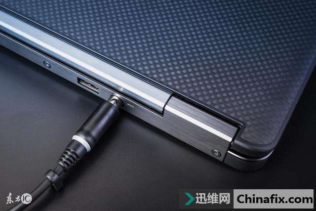

笔记本电脑进水如何维修 图2(笔记本电源线插口)
 第一步: 断电源
笔记本电脑进水后,首先是断电,这里说的断电,不是像往常关机似的“开始→关闭计算机→关机”这样操作,这是错误的。最快捷的关机方式是马上拔掉电源,并且连同电池一起取下,这样就可以避免因为主板因通电而短路了。虽然这样做会破坏硬盘或系统。试想想,坏掉一块硬盘的损失大还是坏掉整个机器的损失大?再有千万不要再开机了,否则会对笔记本电脑造成更严重的损害。(这些简单操作之后,不严重的话把有水的地方倒置擦干净晾干,如果问题严重需要及时拿到专业维修点进行检查。)

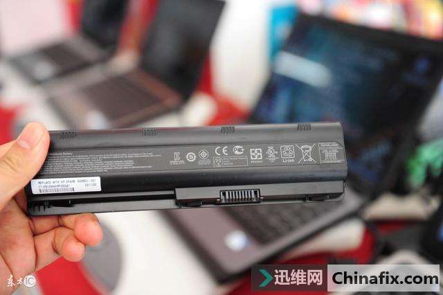

笔记本电脑进水如何维修 图3(笔记本电池)
 第二步: 卸掉配件
  因为笔记本是精密配件组合在一起的设备,一个地方出了问题,会牵连到多个部分。所以我们的第二步,就是要把笔记本上能够移动的配件拆卸下来,如有外接或抽换式模块零件(如光驱、硬盘、软驱、扩充内存等)都一并取下。像一些主流的笔记本电脑,其内部配件大多都是用卡榫固定的,无工具同样可以拆卸下来。请大家注意的是,千万不要因为笔记本电脑进水而慌了手脚,从而把配件破坏。一般可拆卸的笔记本电脑在说明书中都有介绍,这样的硬盘都是要水平拿出,千万不要直上直下的拔。这样很容易破坏笔记本硬盘的插针。还有一点大家需要注意的是,笔记本内部配件都是属于精密器件。一点点小小的静电都会使本本再次受到伤害,所以大家在拆卸的时候,务必注意要把手上的手表、戒指、手镯等金属或电子设备拔下,以免静电再次损害本本的配件。
