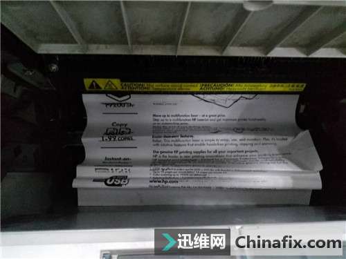

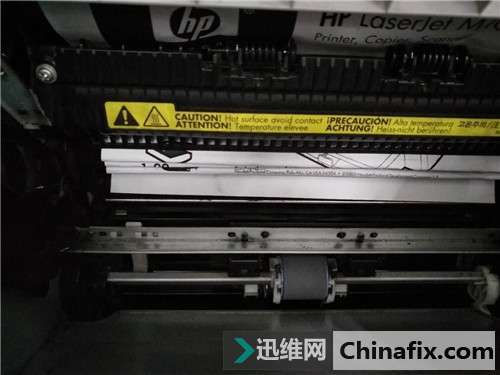

  技术人员对机器进行测试,发现打印机声音基本正常,当打印纸快要出来的时候,就发生了卡纸,卡在了定影器的中间,显示屏显示如图:
  纸张卡在定影器中,如图
惠普m1005卡纸如何维修? 图
  技术人员可以断定是定影器的问题,需要更换,并给客户进行了报价,维修时间大约半小时,

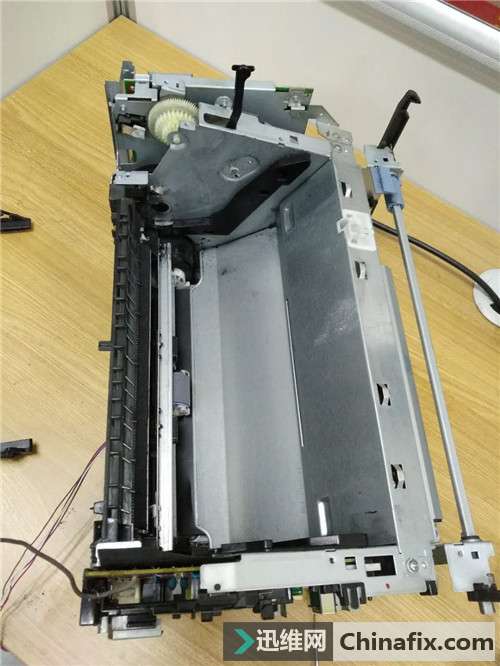

  客户同意后,技术人员对机器进行了现场拆卸,有图

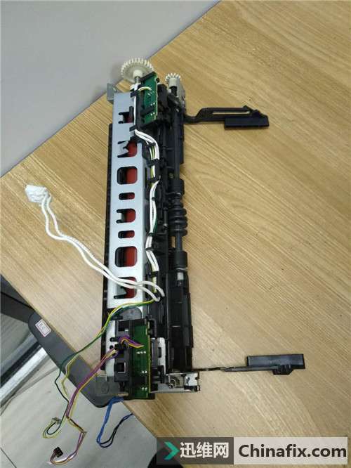

  上图就是定影组件,也就是惠普1005卡纸的罪魁祸首,更换定影后,测试。打印、复印一切正常
