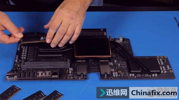

  iMac内部比较有趣的一点是它的内存完全运用了四个DIMM插槽。比如OWC拆解的标准配置iMac Pro具有32GB的内存,苹果就用了4x8GB的内存配置,同理,64GB内存用的4x16GB配置,128GB是4x32GB配置。
  这对希望自行DIY升级内存的用户来说稍稍有点不友好,打个比方面,苹果如果在32GB版本的iMac Pro中用2条16GB的内存,预留出两个插口,玩家只用在买2条16GB的内存就可以升级到64GB内存,而现实的情况意味着玩家想升级内存得将4条内存一起换掉。

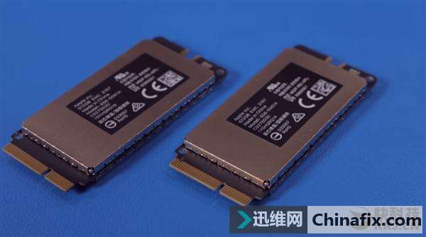

  另外在iMac Pro拆解中发现的比较有趣的点是,iMac Pro提供的1TB SSD其实是由两个512GB的SSD组成。每个SSD在螺钉外壳顶部都有一个防干扰标签,不过视频中看起来似乎还是容易拆卸。

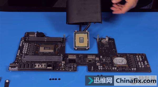

  而后他们又拆除处理器和GPU的散热器,揭开Intel Xeon W 8核处理器的真面目。OWC在视频中指出,iMac Pro的处理器似乎是可以升级的,至少看起来很有希望,他们要进行进一步的测验才能确定。
