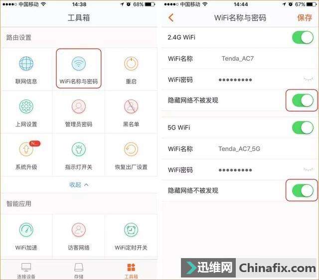

  隐藏用户名
  小编通过关闭无线WiFi的SSID广播功能,将无线WiFi隐藏起来,这样做可以让别人无法搜索到你家的无线WiFi信号。
  方式:打开"Tenda无线WiFi"路由管理APP,在【工具箱】中找到【无线WiFi名称与密码】,然后开启【隐藏网络不被发现】即可将无线WiFi名称隐藏。
如何防止蹭网图2

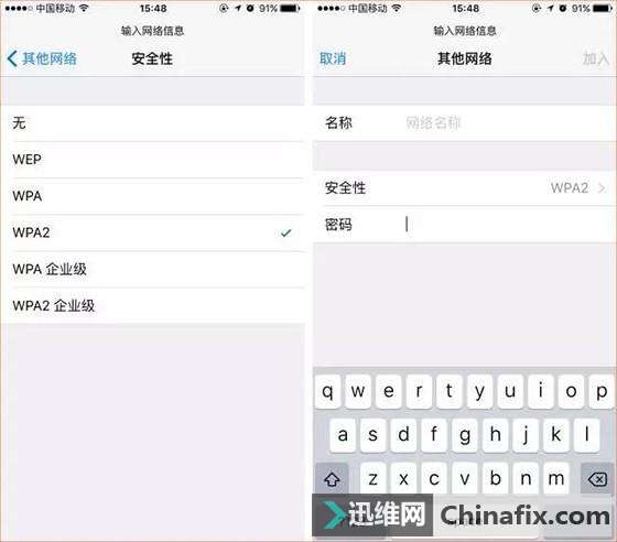

  隐藏用户名
  隐藏无线WiFi名称后,设备将无法搜索路由器的无线WiFi信号,那么家中来客人以后就必须通过手动输入正确的无线WiFi名称和密码进行连接。
如何防止蹭网图3
  输入正确的无线WiFi名称

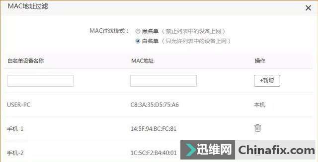

  屏蔽陌生设备
  这个操作稍有点复杂,就是查看一下设备管理中正在连接的设备记住它的MAC地址,然后直接放在禁用名单中,这样就可以了。现在智能路由器app基本都会有提醒用户注意的功能,一旦有陌生设备接入接入路由器,用户手机就会传来一条提醒消息(还是腾达为例的图)运用一键拉黑功能,直接跟这些陌生设备说拜拜。
如何防止蹭网图5
  一键拉黑
  当然除了拉黑,还可以仅允许信任的设备连接无线WiFi,这叫做MAC过滤功能。就是反过来记住自家设备的MAC地址,放入白名单就可以了。这样其他没有在MAC地址列表内的设备即使知道无线WiFi密码也无法连接无线WiFi。
如何防止蹭网图6
  MAC地址过滤
