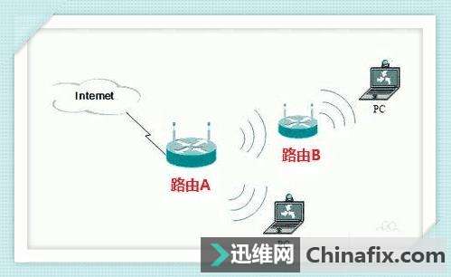

  首先,两台无线路由器之间通过无线连接的原理有两种方式,无线桥接和无线中继,至于分别原理上来讲,两者并没有多大分别。但是对于小白来说,无线中继比无线桥接设置起来就简单很多。下面就详细分别给大家讲一讲设置方式。

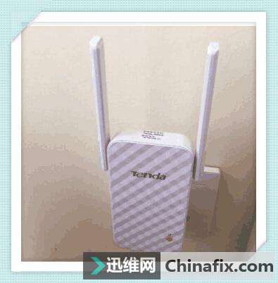

  无线中继就是无线AP在网络连接中起中继作用,能实现无线WiFi信号的中继和扩大。从而使无线WiFi覆盖范围更大。如果你只有收到其他维修同行的一台主路由,想无线中继,可以考虑购买收到其他维修同行的一台无线中继器即无线无线WiFi信号放大器。
无线WiFi信号不够强?两台无线路由器怎么用无线进行连接?   图3

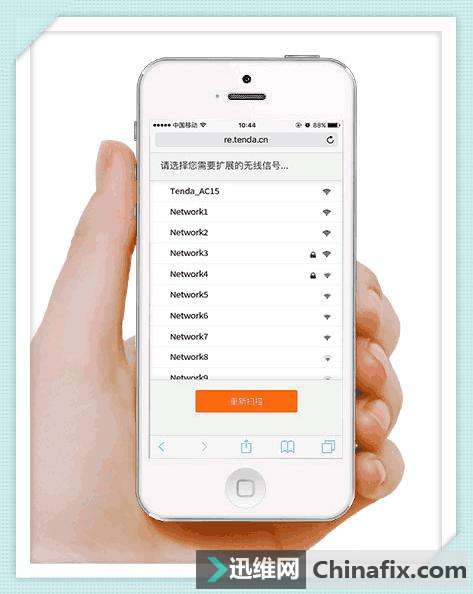

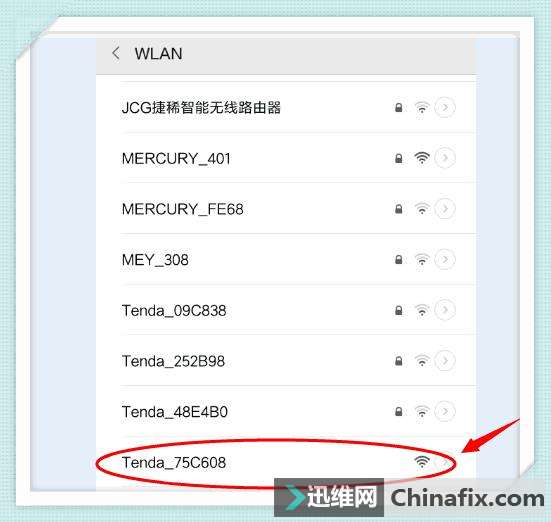

  如果你无线路由器放A处,而C处无线信号不是很强。那么就可以考虑在无线信号相对比较好的B处安装一个无线中继器。这个中继器设置起来非常的简单,首先插上电源,然后打开手机无线WiFi,找到一个没有加密且信号满格的并且与你中继器型号一直的无线WiFi,或者查看说明书以及中继器背面。
无线WiFi信号不够强?两台无线路由器怎么用无线进行连接?   图4

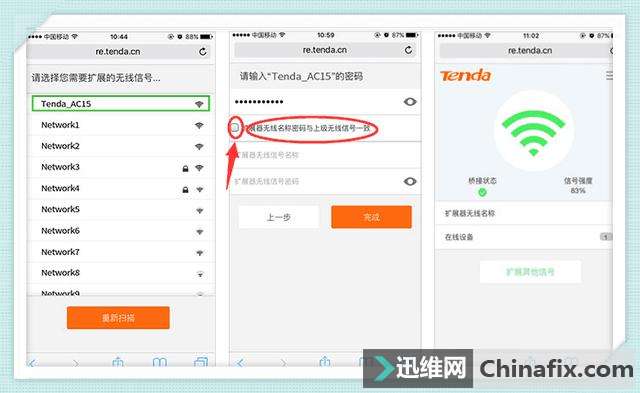

  手机连接上中继器的无线WiFi,然后打开浏览器,在浏览器输入网址那里输入中利器的管理IP,这里以腾达A9为例,连接上Tenda-A9这个无线WiFi,浏览器网址那里输入192.168.0.254,进去之后,会让你选择需要扩展的无线信号,选择你主路由器的无线WiFi,输入你主路由器的无线WiFi密码,把“扩展无线名称密码与上级无线信号一致”勾上,点击完成即可。

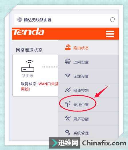

  如果你有另外收到其他维修同行的一台路由器,就不需要再另外购买中继器。首先根据自己的路由器型号在网上查询一下你的无线路由器是否支持无线中继。这里我们以腾达F3为例。
无线WiFi信号不够强?两台无线路由器怎么用无线进行连接?   图6

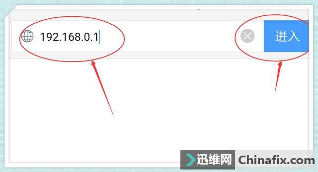

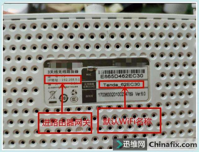

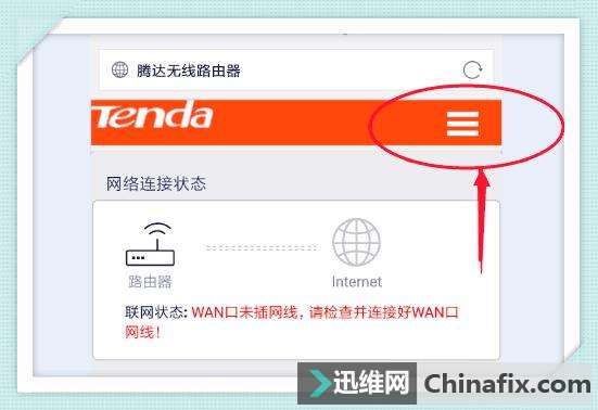

  找到一个无线信号比较强的位置,接上路由器的电源,将路由器恢复出厂设置(不知道的朋友请看小编之前的内容),手机连接上腾达F3的无线WiFi(无线WiFi名称已经网关看路由器背面)。打开手机浏览器,网址那里输入192.168.0.1进入。
无线WiFi信号不够强?两台无线路由器怎么用无线进行连接?   图7

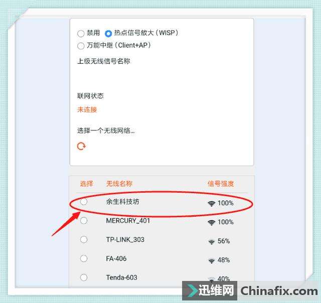

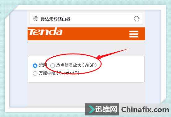

  检测到你WAN口未插网线,先不用例会,点击右上角三个横杠的图标,找到无限中继,之后会出现如下界面,会出现两个选择,热点信号放大和万能中继。原理是一样的,万能中继兼容性较强,但是延迟会出现不稳定原因。
无线WiFi信号不够强?两台无线路由器怎么用无线进行连接?   图8

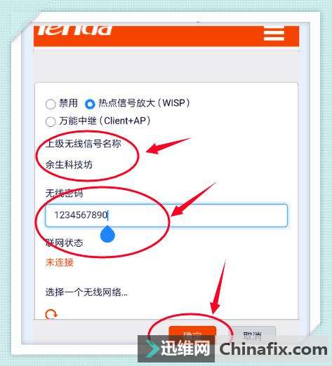

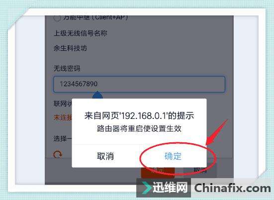

  这里我们选择热点信号放大,勾选后会提示选择一个无线网络,找到你主路由器的无线WiFi名称,勾选,输入主路由的无线WiFi密码,确定会提示重新启动生效,点击确定会自动重新启动。
无线WiFi信号不够强?两台无线路由器怎么用无线进行连接?   图9

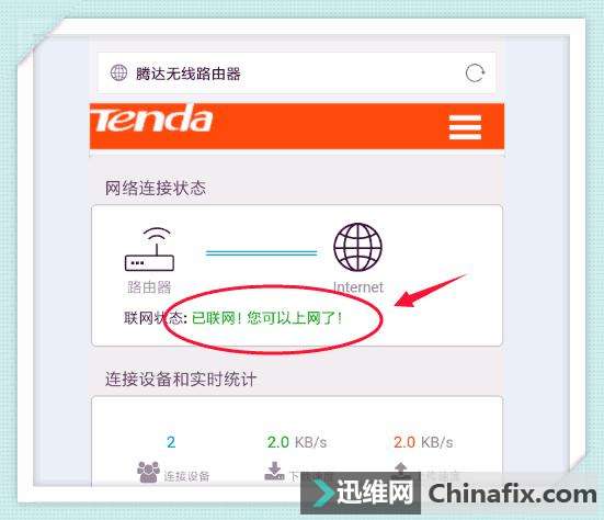

  等一分钟后,再次连接上你腾达的这个无线WiFi,浏览器输入192.168.0.1,进入后会提示:已联网,可以正常上网了。之后点击右上角三个横杠标识,找到无限设置,设置好你无线名称和密码即可。可以与上级路由无线WiFi名称一样,但是如果你两个路由器网关一样,建议运用另外一个名称。

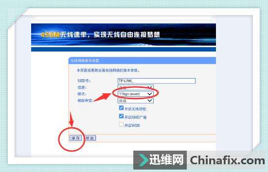

  无线桥接的设置相对来说比较复杂一点,查看你路由器型号是否支持无线桥接后,进入你主路由器的无线路由器(这里如何进入路由器就不再说,参考小编以前的文章教程),进入后,找到无线设置,查看你的主路由无线WiFi名称密码以及信道,将信道改成固定的数值,确定即可。

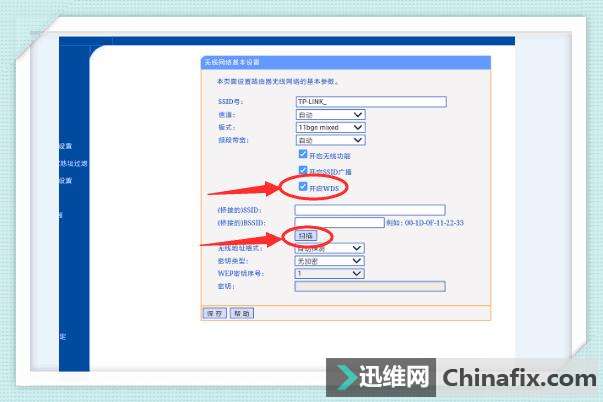

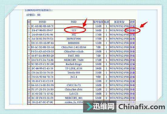

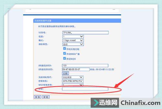

  进入后找到无线设置,将信道修改成和主路由一样,之后开启WPS,开启后出现对话框,点击扫描,找到你主路由器的无线WiFi名称点击连接,输入主路由器的无线WiFi密码,保存即可。
