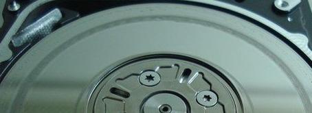

  下面我们先来看一下正常的硬盘图片
  这是盘片严重损伤的图片(看硬盘外圈有一道划伤的磁道,这种属于非常严重的情况了,正常情况下都是直接放弃)
  还有一些盘片看起来不是划的特别严重的,自然光下是看不到了,这类的硬盘恢复的成功率相对划伤严重的硬盘还是有比较高的。

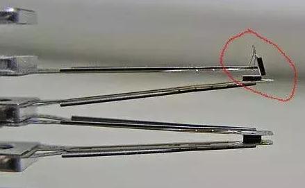

  下面就是一个通过碰撞而产生硬盘磁头变形的图片
  磁头在受到撞击或是电压的不稳定下,就有可能发生变形,变形后的磁头极为容易造成硬盘盘片的划伤,所以说在硬盘破坏后,最好不好继续通电。因为继续通电会导致硬盘的损伤越来越严重。
  磁头破坏后接触到硬盘盘片导致划伤盘片后,如果磨损严重会导致磁片上会产生磁粉就会影响到没有破坏的盘片,有一些盘打开以后都是黑色的细小粉尘。
  所以说在硬盘出问题后,特别是通电后发出异响的硬盘,最好不要再去通电尝试读取了,这样才能最大限度的提升硬盘数据恢复的机会。
