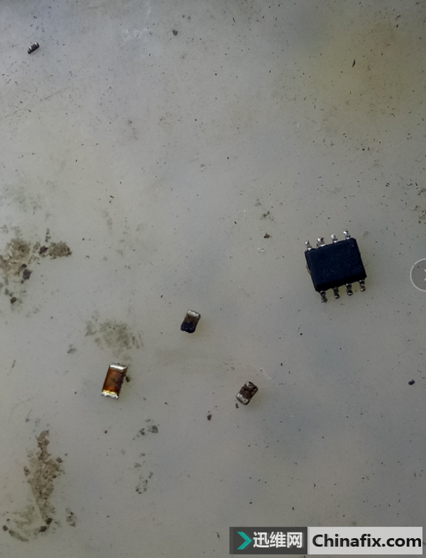

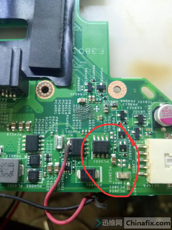

  PU3801击穿了,F3801保险也烧断了,找了个P管和保险换上,接着去烧公共点,烧了半天没有一点温度,仔细观察一下,发现问题。
联想B590笔记本插电大短路 图2

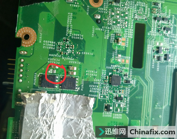

  这个地方烧焦了,把电容拆掉,测量还短路。继续看看有没有啥异样,看了半天也没发现哪里不一样,没办法用万用表量量MOS管看看哪里有没有短路的,量到CPU供电发现mos管DS为0,以为是mos管短路,全部拆掉还短,把CPU供电芯片拆掉还短,说明这里不坏,装上继续测,当我测到电池接口旁边的模式管时,发现也为0,但是拆掉又不坏,看旁边的电容不顺眼,量量也为0,拆掉试下。
联想B590笔记本插电大短路 图3
  拆掉后再测不短路了,卧槽坏的真隐蔽啊。
联想B590笔记本插电大短路 图4

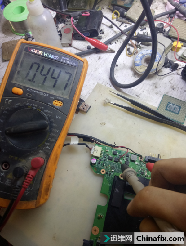

  公共点对地值447正常了。
联想B590笔记本插电大短路 图5
  总共坏了这么多。

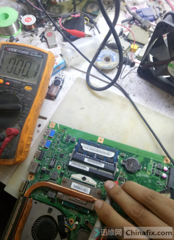

联想B590笔记本插电大短路 图6
  接上屏幕亮了,笔记本插电大短路维修到此结束。
