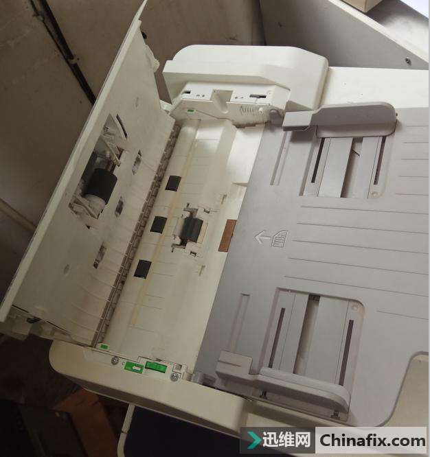

  Toshiba复印机2006提示自动输稿器卡纸,提示卡纸,一般的卡纸取出即可,但是取出卡纸后还是提示卡纸真让人摸不着头脑啊。

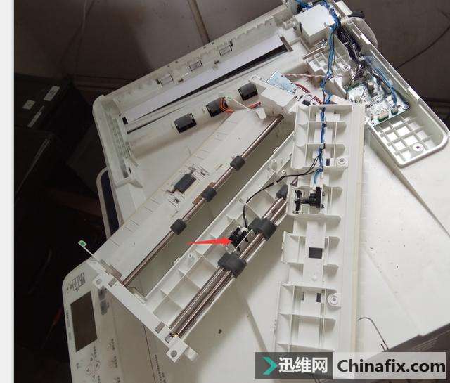

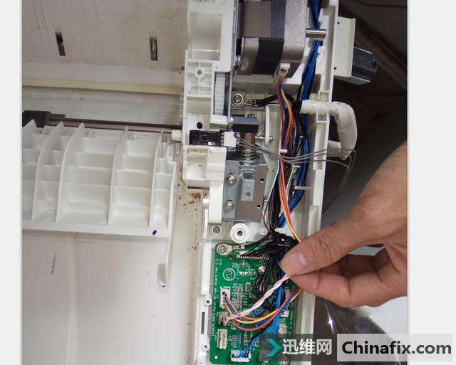

Toshiba复印机2006提示自动输稿器卡纸的解决方式  撸起袖子拆解看看到底是什么缺点,拆下固定螺丝,其实螺丝并不是很多,在拆解的时候一定将螺丝固定分类放好,在不清楚的时候可以用手机拍照记录,防止插错和忘记。
Toshiba复印机2006提示自动输稿器卡纸的解决方式  找到了问题的所在,红色标注位置传感器移位,造成的原因是在卡纸时候暴力取出造成的传感器不能回位,恢复正常后装回复印机,为什么要拆?那是因为这个传感器在输稿器下面不拆开是无法处理的。
