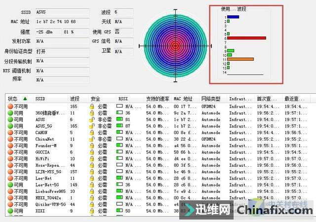

WiFi信号不好如何维修 图2  无线信号频段运用情况
  第二,由于现在几乎家家都部署了无线网络,我们在家随便一搜都能看到许多无线网路的名称。
  周边无线网络较多的情景,可能会产生无线信道的干扰,导致网络变慢。
  因为无线信道是一个不被用户注意的问题,我们可以运用专业软件(如:WirelessMon)或者路由器的app,来查看周边无线信道的运用状况。
  并在无线路由器的系统后台或者移动端app中更改为较为畅通的无线信道。

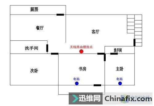

WiFi信号不好如何维修 图3  排放在居室正中心
  对于一般家庭用户而言,将无线路由器摆放在居室的中心位置,无疑是最佳的选择。
  由于现在大多数家用无线路由器的天线增益为5dBi,将无线路由器摆放在居室的中心点,就能让用户在各个房间体验最佳的无线网络。
  不过,这也只是理想状态,除了小编的情况外,许多开发商在规划居室格局时,将网线等留在了玄关处。
  一般在玄关的铁柜子中,常常可以看到无线路由器锁在其中,令人无可奈何。

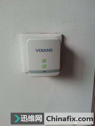

WiFi信号不好如何维修 图4  将副路由插在房间的插座上
  如果以上方式都没有搞定您的问题,我们只有祭出大杀器“无线扩展”来搞定问题。
  通常我们会选择无线扩展器或者电力猫来搞定问题。
  运用无线扩展器非常简单,只需将扩展器插在无线网络覆盖边缘地带的插座上,就可以轻松扩展无线网络的覆盖范围。
  电力猫则偏向大户型和别墅用户运用,将主路由接好后,哪个房间需要网络覆盖,就在哪个房间的插座上插上副路由即可。
