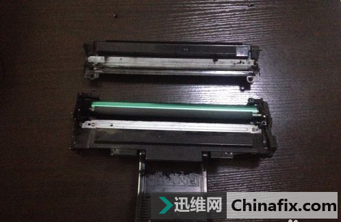

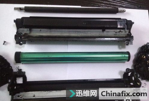

      办公室的打印机,打印或者复印出来的文件出现黑粗线、黑斑等不正常的现象,多半就是硒鼓鼓芯上的OPC材料脱落导致的。如果整个更换硒鼓的话,一支硒鼓的价格在40元以上,甚至好几百,不同品牌型号价格各有不同。这种情况,其实只是鼓芯坏了,其他部件完好无损,全部更换就有点浪费了,而一支鼓芯加上邮费也就20多块钱,一次性多买几支,平均下来也是很便宜了。下面我们就以某品牌一款打印机为例来说说打印机复印时出现黑线怎么修及硒鼓更换方法,虽然品牌不同,硒鼓构造不同,但以此例也可触类旁通,非常简单。

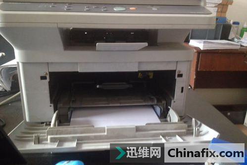

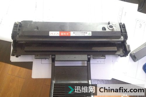

  方法/步骤:  第一步,打开打印机舱门,取出硒鼓,注意硒鼓里面的墨粉散落,轻拿轻放。

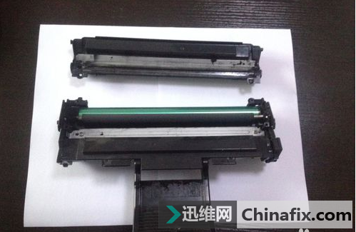

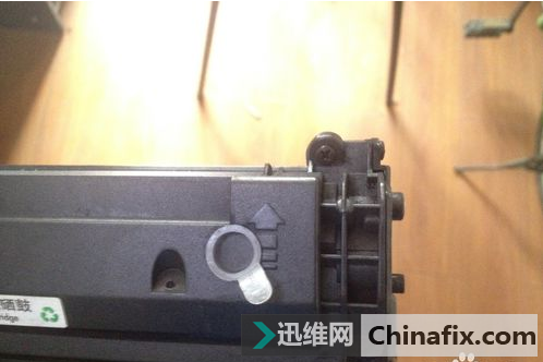

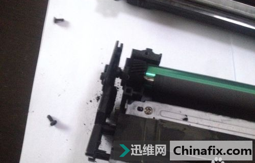

  第二步,用十字螺丝刀将废粉盒左右两端的螺丝拧出,然后从废粉盒的前面中部用手向上扣便可抬起废粉盒,接着慢慢向后移出轴槽,便可完全取出。这里要注意以下,废粉盒里面的墨粉很容易掉出来,这时不用慌,我们可以将里面的废粉倒入垃圾桶里面,用抹布或卫生纸将掉在桌上的墨粉擦掉。不要觉得可惜,这些废粉是不能再次利用的,只能倒掉。你可以将废粉盒里面的废粉顺便全部清理出去,以免以后积粉太多,造成打印效果不好。

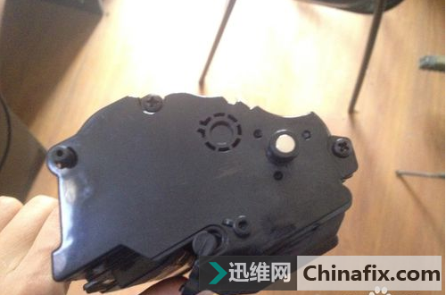

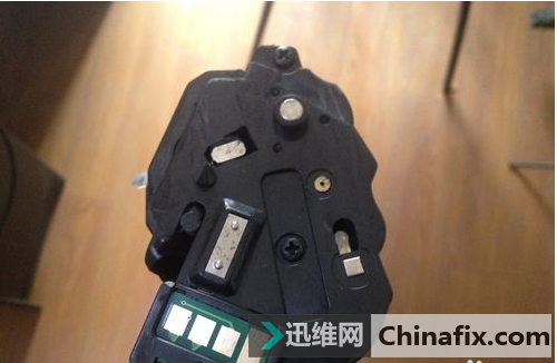

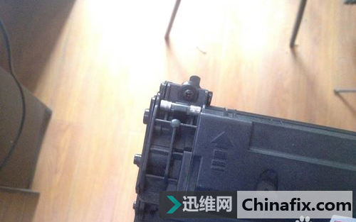

  第三步,将硒鼓的左右两边的盖板上的螺丝全部拧出,取下左右盖板。

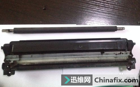

  第四步,将鼓芯旁边的橡胶滚轮用手向左边移动,橡胶滚轮的右端便会弹出,便可取出滚轮。
  第五步,用手取出绿色的鼓芯,取出后将槽内的墨粉清理干净。
  第六步,将提前买来的鼓芯去掉保护鼓芯的包装纸,注意手不要触摸鼓芯,捏住两端的齿轮将其安装上去,按照拆除的顺序倒着安装好其他部件就可以了。最后将安装好的硒鼓装回舱内,关好舱门,大功告成。
