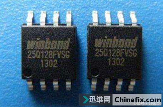

  只读储存器,对于电脑来讲就是硬盘,对于手机来讲就是内置储存,对于单片机来讲就是Flash。用于存放操作系统的软件。
图:4GB eMMC
图:128Mbit(16MB)NOR Flash我明明可以往硬盘里写数据,为什么叫只读储存器呢?
  这一点在单片机上更容易解释一些:把固件(系统软件)烧录进Flash,然后就不能修改了。不管用户怎么重新启动,怎么运用,都不会影响到固件。也就是说,固件是不可被写入的,因此叫做“只读储存器”。

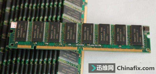

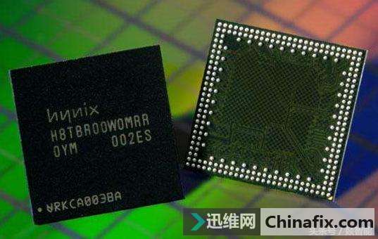

  随机储存器,就是电脑的内存条。用于存放动态数据。(也叫运行内存)系统运行的时候,需要把操作系统从ROM中读取出来,放在RAM中运行。
图:电脑内存条,由很多内存颗粒组成
图:手机用的内存芯片,一颗抵得上电脑的一条

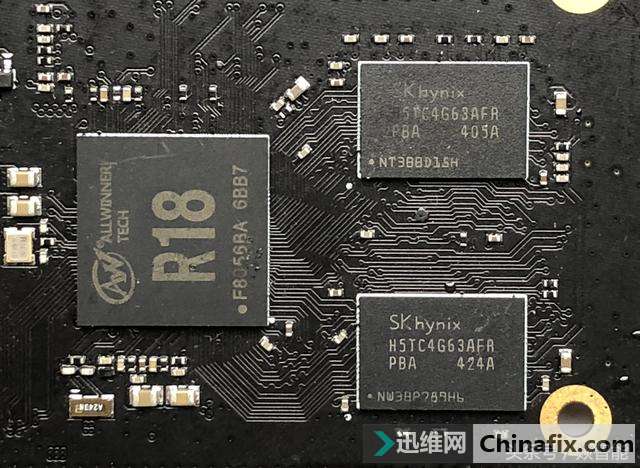

图:智能家居主控芯片,采用电脑版的DDR内存颗粒
  电脑的DDR,全称是Double Data Rate SDRAM。这么看起来就和单片机的SRAM以及RAM有些挂钩了。本质上都是一样的东西。

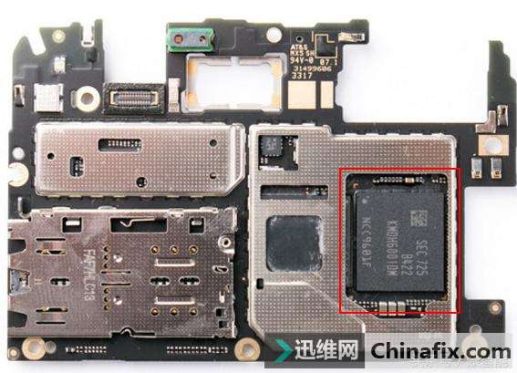

  对于内部空间寸土寸金的智能手机来讲,不可能像电脑那样塞一根内存条进去,所以普遍采用MCP芯片,把eMMC和DDR放到一颗芯片里去,做成一个二合一的芯片。(MCP)
图:X20的64GB ROM+4GB RAM二合一芯片
  中低端手机采用二合一芯片,原本需要2颗芯片的面积,现在只需要一颗。
