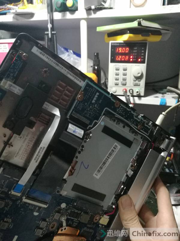

  拆机裸板接电池电流0.21A一会上到0.89A ,拆机就好了,原样装好充电开机没问题,开机测试。第二天来开机没反应,昨天没关机电池放完了,插好电源开机正常了,此时发现充电灯不亮,进系统提示电源已接通未充电。再拆机裸板接电池这次不充电了彻底不充了。

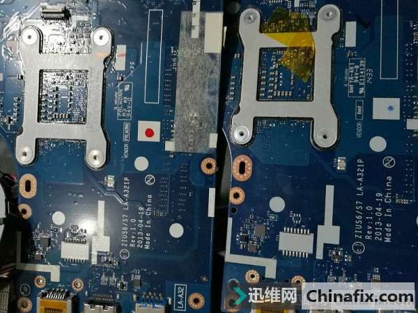

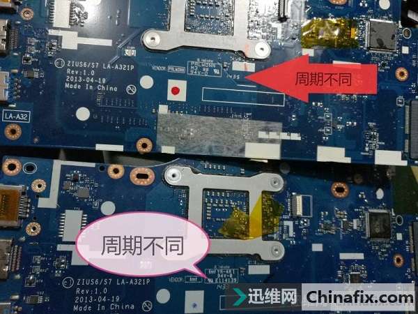

  看看板号正好手头有一片同板号主板,记得当时是CPU坏的充电部分应该正常。(1435主板为充电异常可以开机的主板1433为不开机CPU坏但是充电正常的主板)1433同样裸板接电池电流0.2左右一会上到0.8左右,看来1435主板充电有问题了,再把电池换到1435主板上充电灯亮起,又可以充电了。
联想S410笔记本电池不充电检修思路 图2
      一番折腾。规律如下,电池放电到0在1435主板上面就充不进电,连接到1433主板充电到21% 左右,再把电池连接到1435主板上又可以继续充电直到充满电。至此故障表现为终于明了了。但是怎么维修呢?

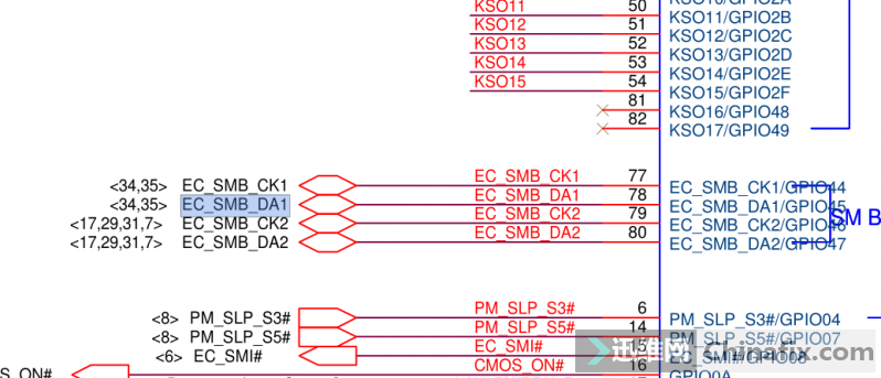

   论坛逛逛再自己总结下应该考虑软件问题,EC是KB9012 A4 内置程序,而且1435主板连接有一定电量未充满电的电池还可以正常充电,说明充电电路基本正常。按照板号论坛下载一个KB9012 A4程序写入开机正常还是不充电。

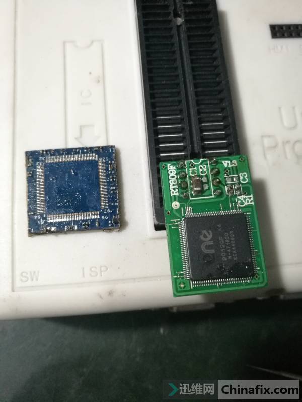

联想S410笔记本电池不充电检修思路 图3  为了保证软件质量,从1433主板拆下KB9012 A4抄出程序,再次写入芯片,将电池连接1435主板充电正常了,并且电池放电到0可以随时充电。故障修复。

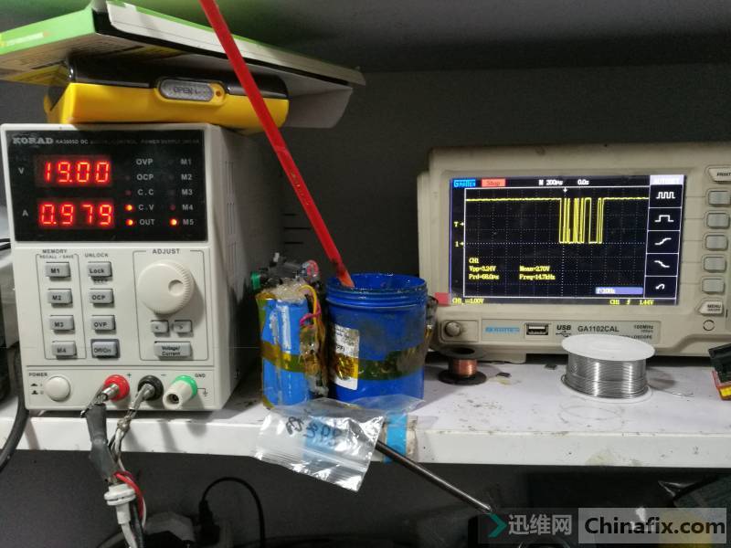

  总结:因为EC程序导致充电异常,维修期间,在主板电池连接正常而不充电的时候,时间无论多长示波器测波形都不会出现,充电正常波形始终保持。
