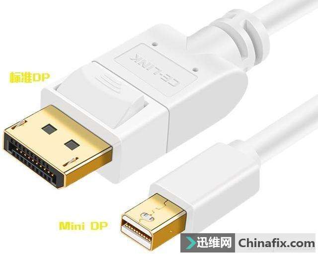

三个常用的视频接口的区别——DP视频接口
  DP接口的英文全称是“DisplayPort”,DisplayPort是由视频电子标准协会(VESA)发布的显示接口。作为DVI的继任者,DisplayPort将在传输视频信号的同时加入对高清音频信号传输的支持,同时同样能支持8K辨别率。
  DP接口从1.0版本到现在的1.4版本,听起来数字上比HDMI小,但是DP接口的优势十分显著,1.3版本就实现了4K(3840X2160)@120Hz、5K(5120X2880)@60Hz、8K(7680X4320)@30Hz辨别率输出,带宽达到32.4Gbps,要知道HDMI 2.0才有18Gbps而已。
  为什么会出现DP接口呢?都有了HDMI还要额外再出一个?这就涉及到一个“钱”字——DP接口是免费运用的,不像HDMI需要授权费用!可以注意一下,现在PC类设备包括显示器都具备DP接口,而电视等家电类设备只有HDMI接口。

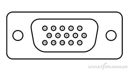

三个常用的视频接口的区别——VGA视频接口
  VGA接口可是个老面孔了,这个1987年被发明出来的视频接口至今还是存在于很多设备上。包括一些标准规格的笔记本(超薄本和平板笔记本除外),甚至是绝大多数台式电脑显卡(包括核心显卡),依然配备了VGA接口。
  VGA输出和传递的是模拟信号,但是显卡产生的画面其实是数字信号,显示器运用的也是数字信号。所以运用VGA的视频接口相当于是经历了一个数模转换和一次模数转换,这也意味着它很容易受到干扰,信号转换也容易带来信号的损失,表现出来的结果就是画面容易有缺失。
  理论上VGA最大能够支持的辨别率为2048×1536@60Hz,但实际运用中一般VGA接口最大的输出能力就是在1080P辨别率,对比来说已经落伍了。
  既然如此,为什么VGA还是广泛存在于各种设备上呢?原因其实超级简单——为了保证最大限度的兼容性。

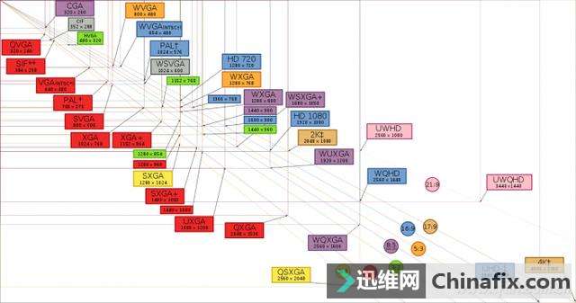

  最后,经常大家会听到QHD、FHD之类的名词,很多小伙伴并不知道什么意思,这些其实就是特定辨别率的一种代称,当然这也是有规范的,小编给大家贴一张图就能清楚了解辨别率别称都代表什么了。
