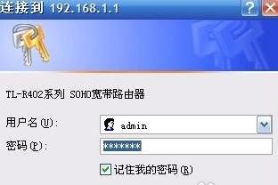

  首先没确保你的电脑连接了你的无线网,然后在你的浏览器地址栏输入192.168.1.1,按下回车
路由器忘密码如何维修 图2  这里需要你登陆,一般没改过的话用户名和密码都是admin,如果改过了就输入你修改之后的。如果你修改了还忘记了这个,那就用方式一复位吧。

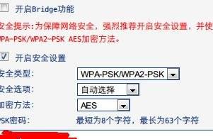

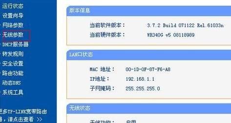

路由器忘密码如何维修 图3  登陆进去,左侧工具栏有个无线设置,点击无线设置就可以看到你的无线密码了。记下来或者修改就可以了。
