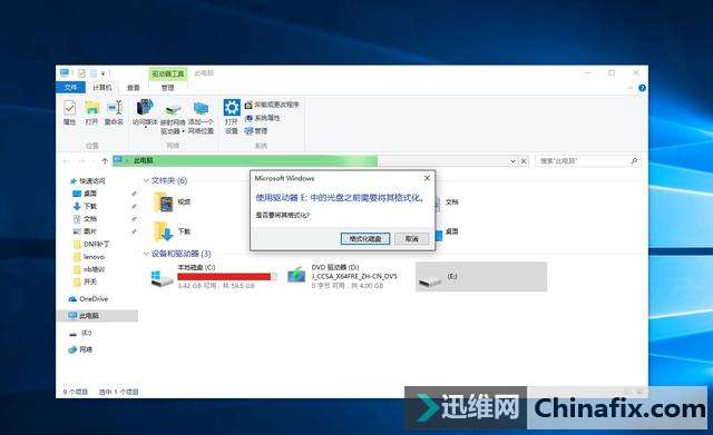

  在工作的过程中,工程师经常会碰到这样的用户,在苹果电脑上格式化成Mac格式的U盘,拿到Win系统的电脑上无法读取,提示:运用驱动器E:中的光盘之前需要将其格式化。
  为什么会这样呢?是因为苹果电脑上格式化U盘运用的是Mac格式,而在Win系统下U盘和移动硬盘都是NTFS或者FAT32格式。

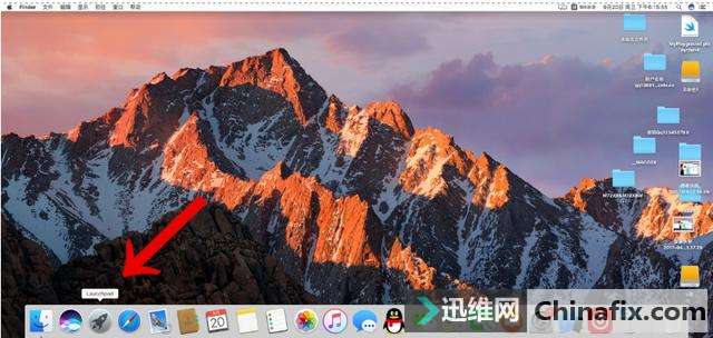

  1. 找到并打开launchpad;
  2. 打开“其它”;
  3.打开磁盘工具;

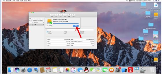

  4.选中要格式化的U盘,再点击“抹掉”;(此步骤会清除U盘或移动硬盘上的数据,请提前做好备份)
  5.选择EXFAT格式,点击“抹除”;
  6.点击完成,格式化成功;
