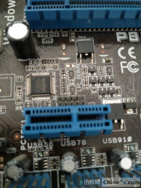

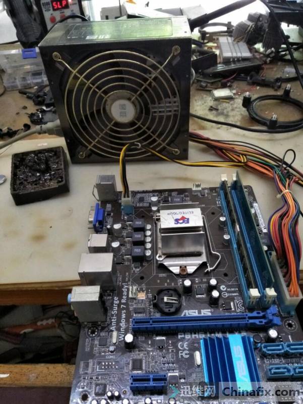

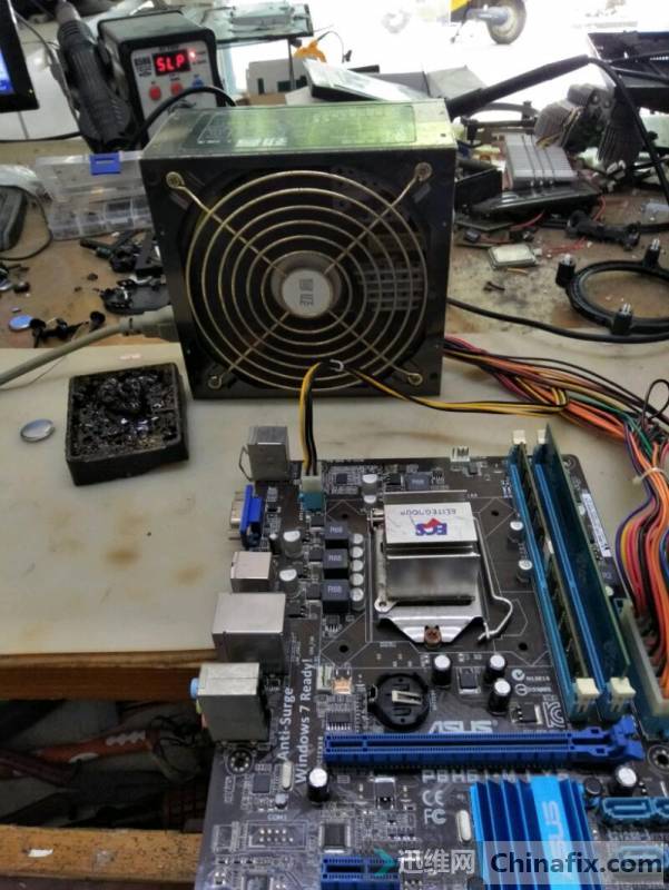

    收到客户的一块华硕p8H61-M LX3主板,描述故障是主板上电掉电,下面开始进行维修。
华硕主板上电掉电检修思路图1
华硕主板上电掉电检修思路图2

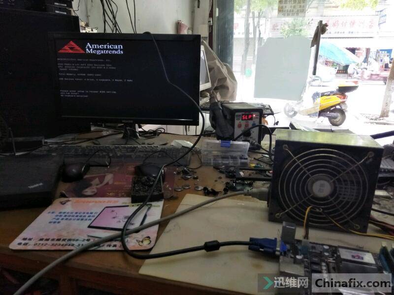

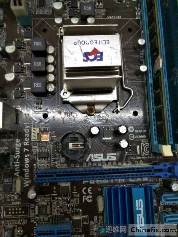

  检测故障现像是开机不到1秒就掉电,不会自动再上电,再次按动开关再次掉电。
华硕主板上电掉电检修思路图3
华硕主板上电掉电检修思路图4

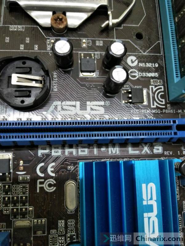

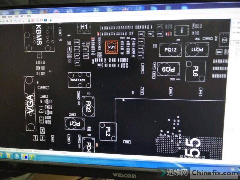

  这种可以重复上电的原因一般是欠压保护,ATX电源电压检测异常引起的保护,CPU温度检测异常引起的保护。先直接开机快速检测CPU供电有1v左右,这里可以肯定全板主要电压基本正常,然后查+5v+12v检测电路,实测1v,也正常,

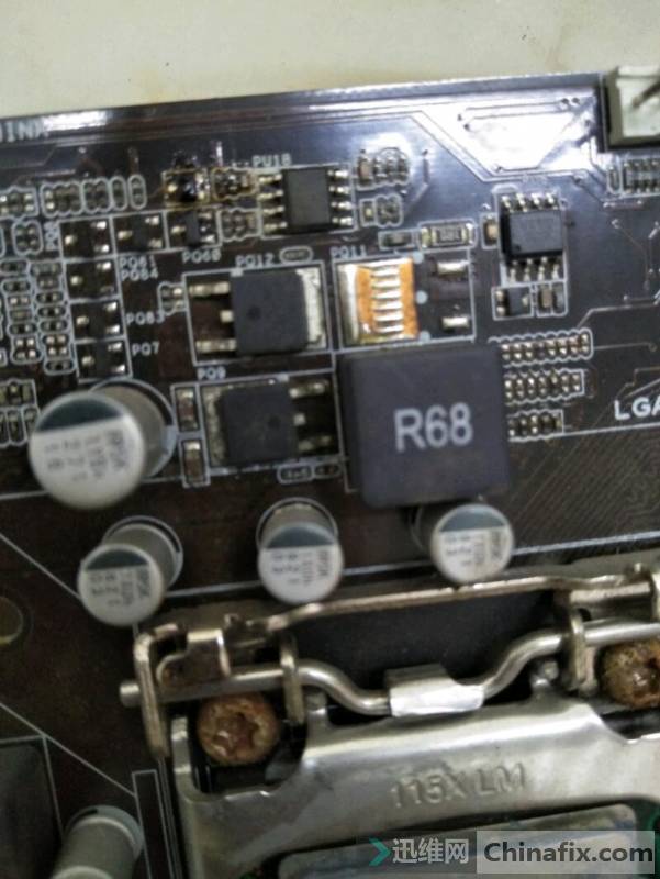

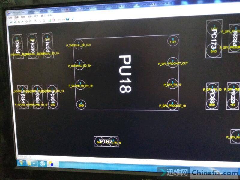

  再查温度检测保护电路,华硕主用lm358芯片控制,先检测温度检测这一路,开机快速测量358芯片3脚电压接近4v,2脚电压接近3v,3脚电压高于2脚电压,1脚输出高电压,PQ61导通关用cpu供电,从而引起主板掉电。
华硕主板上电掉电检修思路图7
华硕主板上电掉电检修思路图8

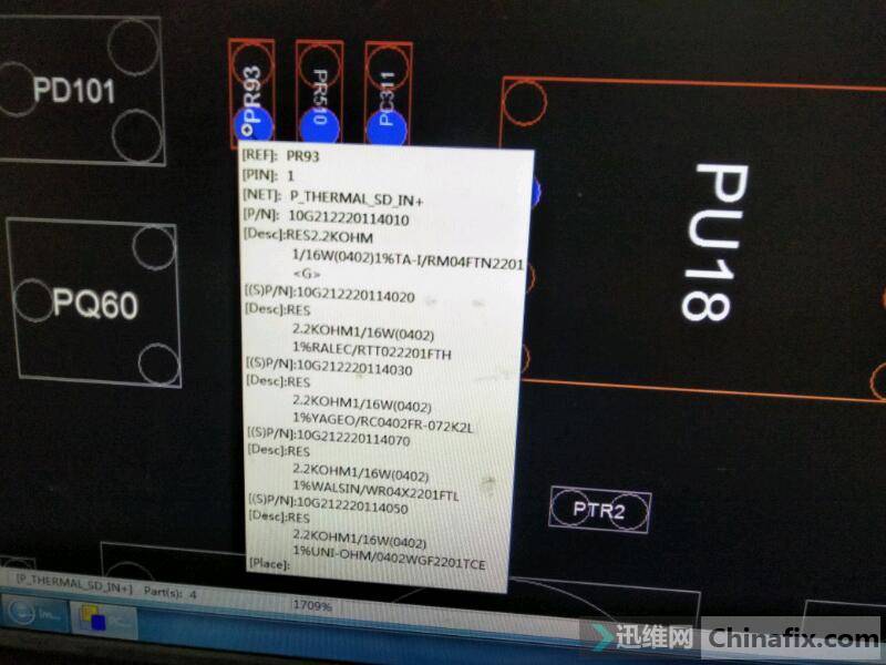

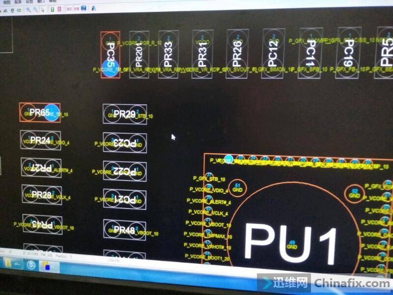

  原因找到了,就继续解决问题,究竟是3脚电压升高引起故障还是2脚电压降引起故障呢?通过点位图查看,3脚是检测cpu供电部分温度的,连接有几个电阻和一个双二极管.
华硕主板上电掉电检修思路图9
华硕主板上电掉电检修思路图10
华硕主板上电掉电检修思路图11
华硕主板上电掉电检修思路图12

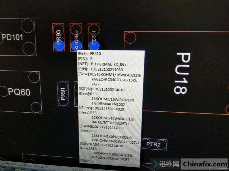

  2脚只有2个电阻电容未装,那就先测量这一路,实测PR93为2.2K,PR510为3.6K,图纸显示PR510为15K,
华硕主板上电掉电检修思路图13
华硕主板上电掉电检修思路图14
  很明显这个电阻损坏引起电压降低。于是换上一个15上电阻,再次上电主板不掉电,亮了.
