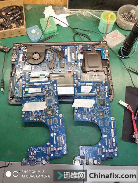

摘要:   前几天同修收到其他维修同行的一台联想S5-S531,故障为充电器接口捅碎了,但是笔记本的充电接口是OK的 没一点变形,机器不通电。拆机后 换个充电接口的保险和保护隔离管OK了。正常亮 ...
      前几天同修收到其他维修同行的一台联想S5-S531,故障为充电器接口捅碎了,但是笔记本的充电接口是OK的 没一点变形,机器不通电。拆机后 换个充电接口的保险和保护隔离管OK了。正常亮机 但是开机滴滴滴,笔记本开机报错:0187 2200 2201,同时不进系统。
笔记本开机报错 图1
  顾客说有资料他自己会做系统,不用管。

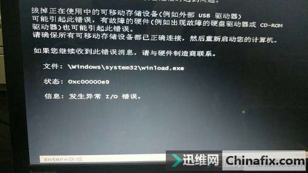

笔记本开机报错 图2  顾客拿走说重装系统也不引导,我让他拿来 我帮他装系统。
  后面我浪费我好几个小时:WIN7 WIN8 WIN10 PE都进不去 换好几个U盘都不行,好不容易改个UEFI模式装个安装板的WIN10吧 发现展开的时候会死机,换我的60G固态装WIN10也死机,确定还是主板的问题,上论坛找通病吧。

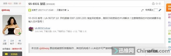

笔记本开机报错 图3
  我刷了BIOS 刷了密码芯片 换密码芯片 换BIOS都不行,有人说拔掉8G内存 我试了没一个行的。

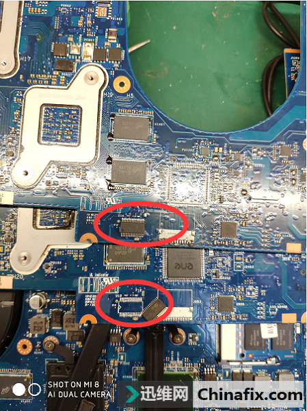

  解决方案:
笔记本开机报错 图4

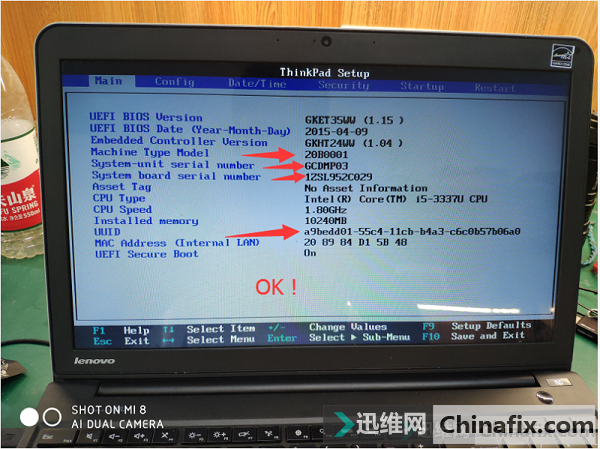

  每次开机报错 进BIOS都没有机器信息,我就纳闷为啥刷十来个BIOS都是没信息呢,机器信息在哪里存着?
笔记本开机报错 图5
   细细品味会是哪个芯片储存的,果不其然 发现一个嫌疑芯片,直接干!
笔记本开机报错 图6
  哈哈 就是换了这个芯片OK了。

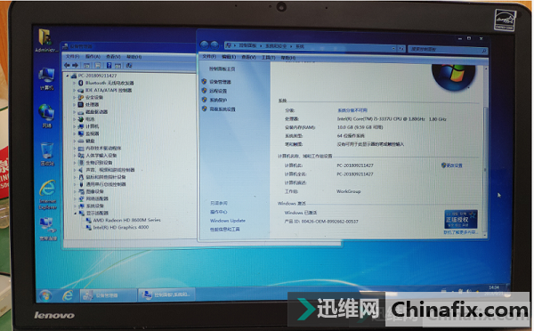

  最后测试PE和系统都OK 非常顺利 不死机。稳得一匹 最后附上进系统图。
笔记本开机报错 图8
  顺利进入系统,维修结束,完美解决笔记本开机报错故障。
